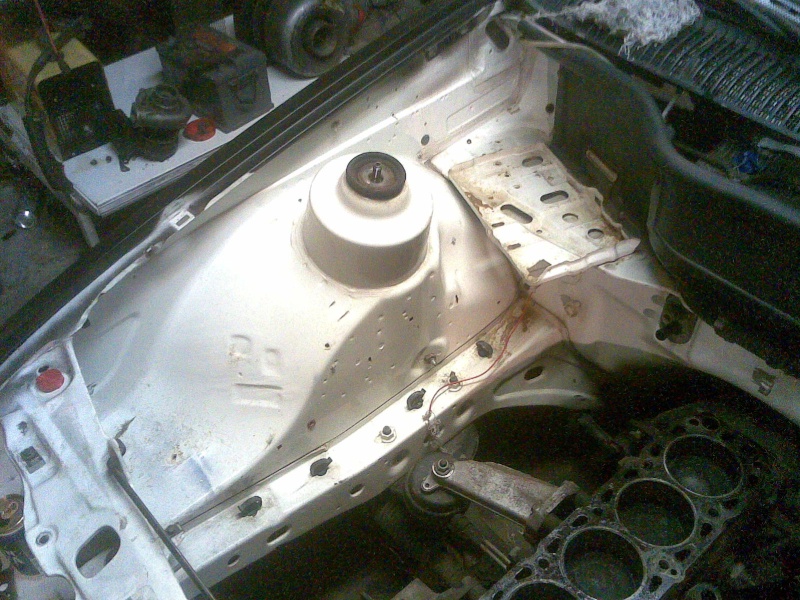

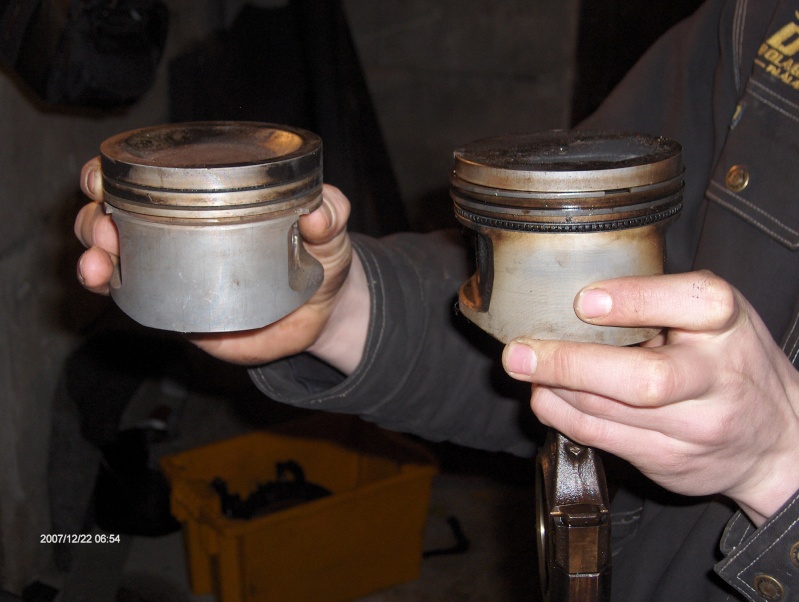

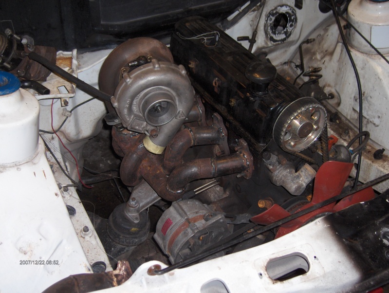

lite uppdate
har fixat ihop ett grenrör nu och tagit lite pix på cossie kolvarna
och tagit lite pix på cossie kolvarna orginal komp 9.5 cossie kolvarna 8.2

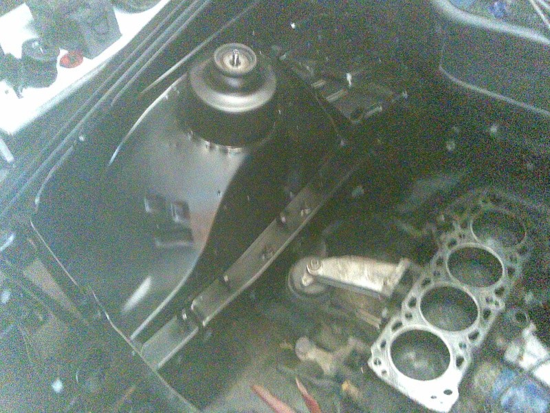

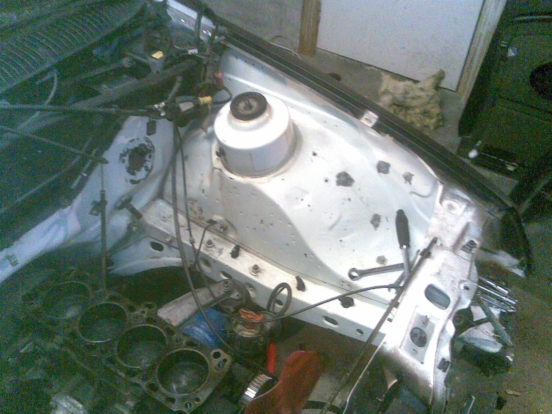

lite uppdate igen
ursäkta kvaliten taget me telefon..

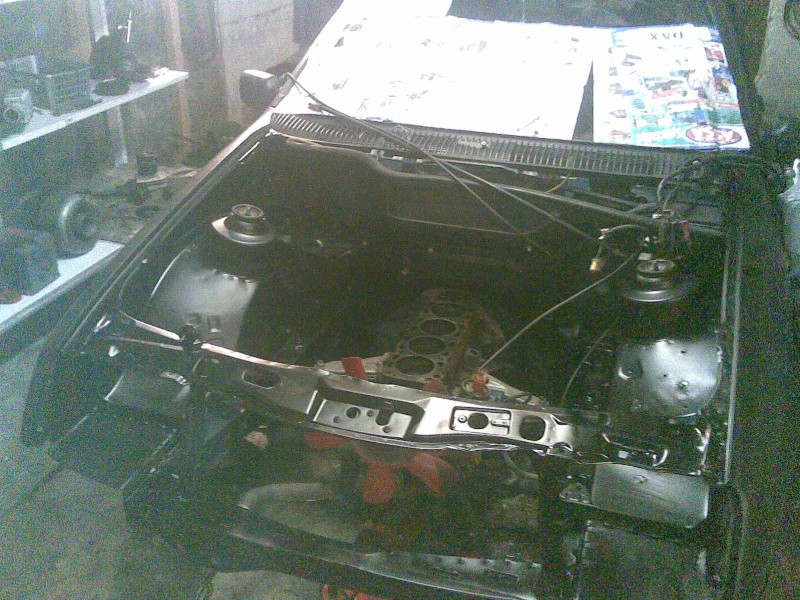

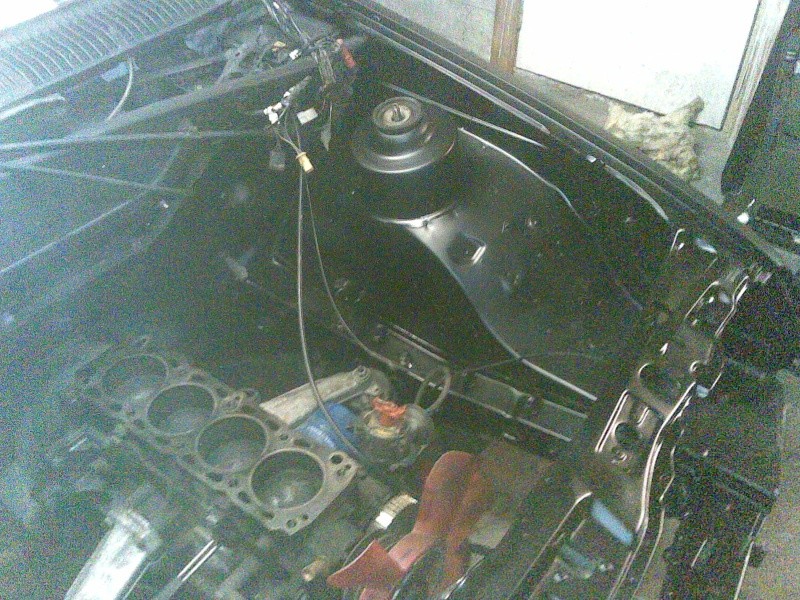

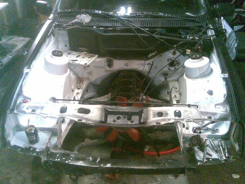

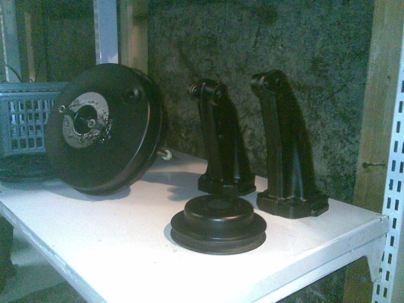

lite update igen nu då!! om d finns nån stackare där ute som bryr sig....

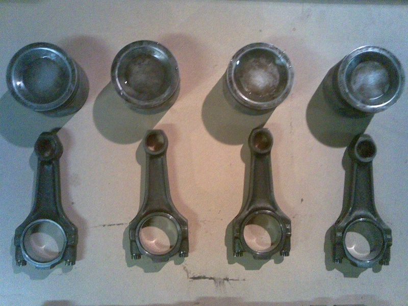

här är lite nya bilder på grejjerna... fick äntligen tag i cossie stakar idag nu...
så cossie 4x4 kolvar
rwd cossie stakar
ställbart kam drev
fast road trim kammen
fick ur gammla maskinen idag också....=)
blocket åker in imorgon på o-ringning och planing om ljungdalhs har öppet...=)

Ser ju lovande ut det där.Kommer ihåg när man själv skruva på dom där motorerna vad man störde sig på att kammen skulle ut bakvägen.Toppen av varje gång.Är det nån på kobben som kört turbo på en sån maskin förut?
jo då peabe här på forumet har ju byggt i sin förut... å så vet ja av flera projekt på gång...
jo idiotiskt att ha kammen på d sättet... men d e väl som med alla andra ford grejjer dom är inte gjorda för att hålla så länge att d ska löna sig å byta... 8)
kör:v t4
