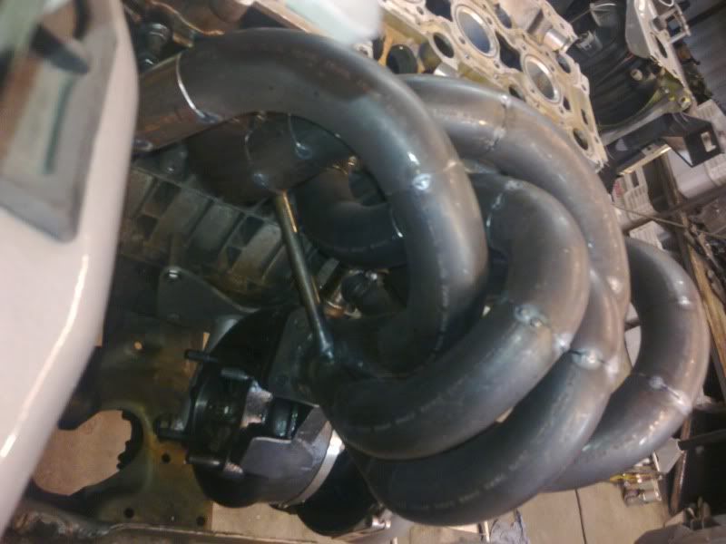

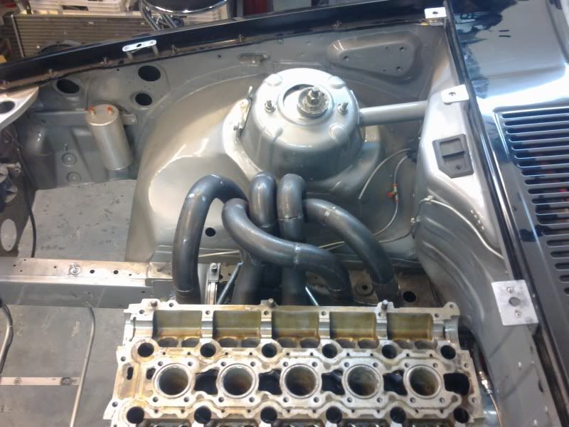

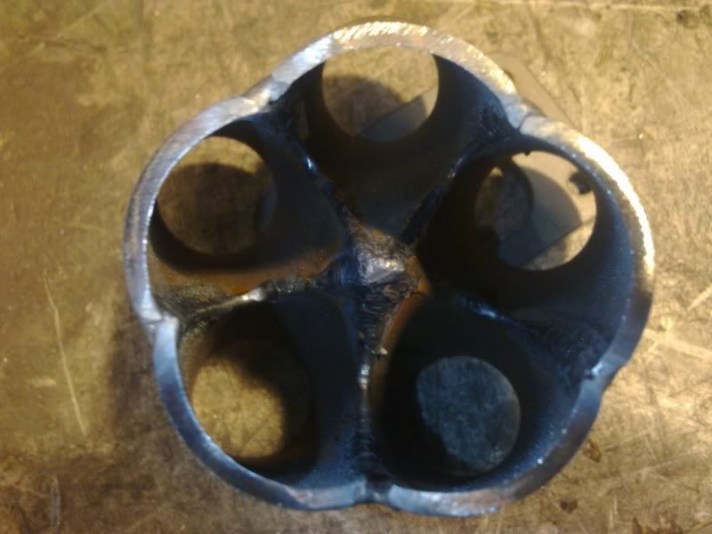

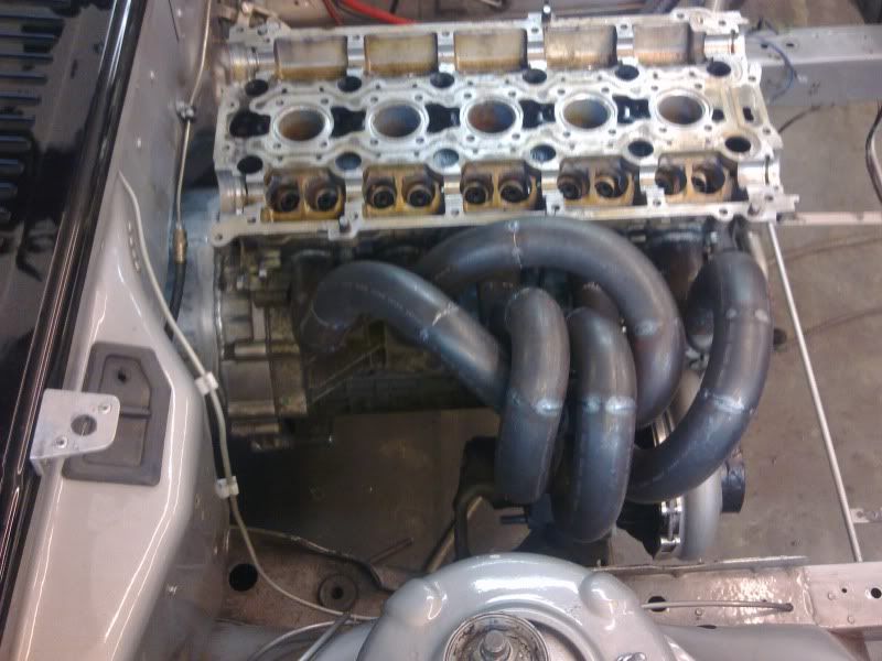

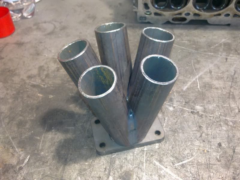

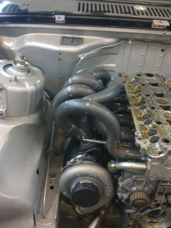

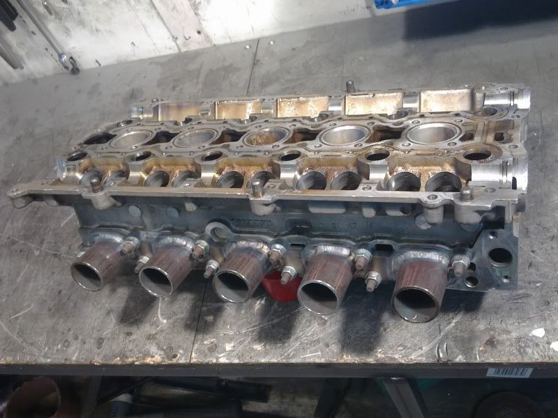

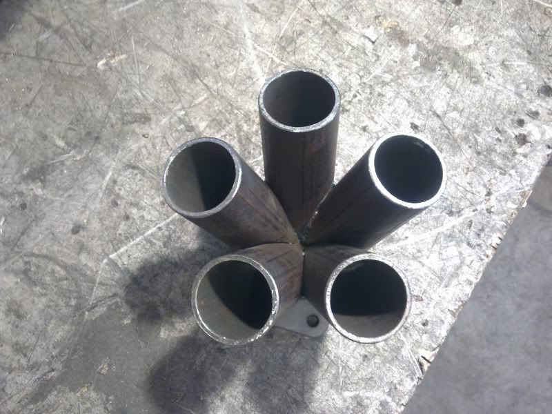

Nu har jag börjat lite granna på ett nytt grenrör då
merge-kollector till femcylindrigt var lite knepigt att bygga.
Lite med slipstiftet här inne så blir det skitbra!
Såhär nånting kommer grenröret bli tror jag
Kommer ev. göra om ettans rör lite, ser lite knepigt ut i denhär vinkeln
fläskigt :twisted:

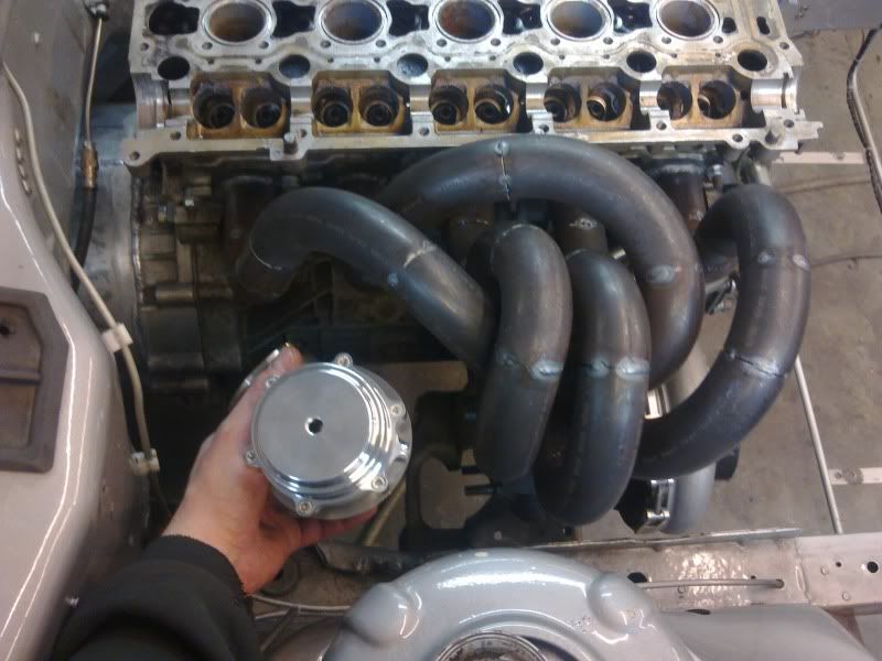

Här blir wastegaten på ett ungefär

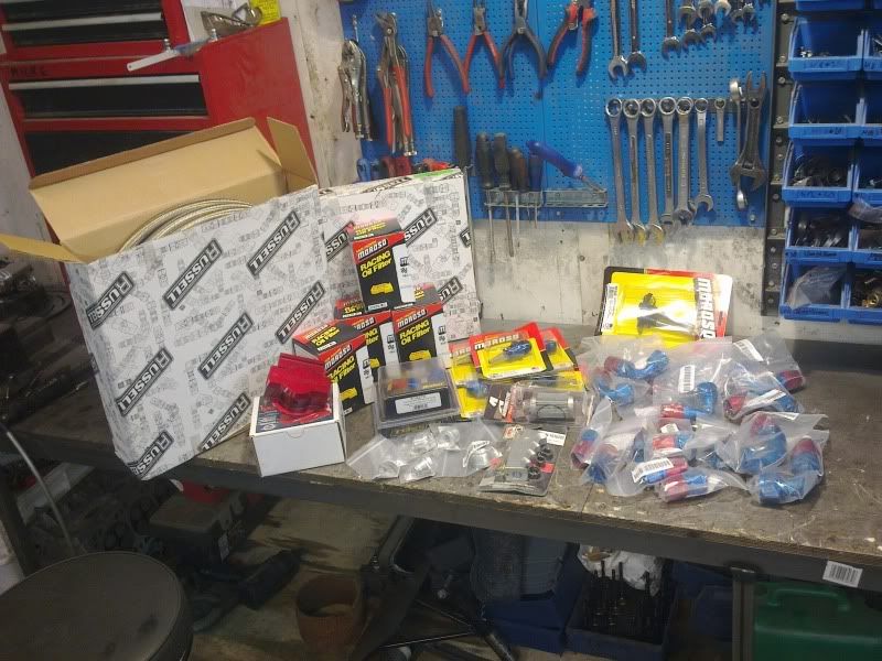

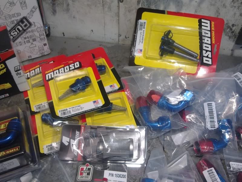

Och så har det dykt upp lite grejjer från staterna

Du har gjort det förrut, det är tydligt :wink:

Fy fasen vad fint! :D
Har du räknat något på att alla rör blir lika långa etc. Vad är det viktigtaste att tänka på då man bygger ett grenrör som detta?
//Niklas
 Post subject: Re: Mickes Dragrace 745a /9.57 - 230.9km/h på 402m
PostPosted: Sun 07 Feb 2010, 22:51
Posts: 355
Location: Åland
detdär med rörlängderna är nog inget man ska hänga upp sig på, på bmw motorer t.ex blir ettans rör ca 15cm långt medans det till 6ans cylinder blir typ 60cm. och ändå ger dom hejdlöst med effekt om det är rätt prylar i och runt dom.
Det är nog viktigare att lägga lite extra tid på kollectorn då, där fuskar många. Och att grenröret är mjukt och följsamt utformat utan skarpa böjjar m.m
Sen ska man tänka på att det ska gå att svetsa ihop det oxå, att man kommer åt överallt. Det vet jag inte riktigt hur jag ska lösa på mitt rör ännu, blir krångligt att helsvetsa det. :roll:

Okej! Bra att veta! Hehe, jo du ser ut att få det tajt då du skall helsvetsa, men jag är inte så orolig i det här fallet faktiskt 8) ..
