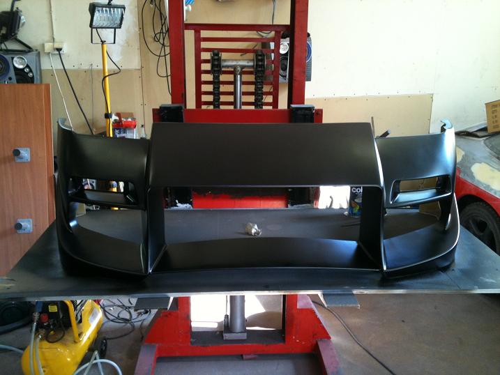

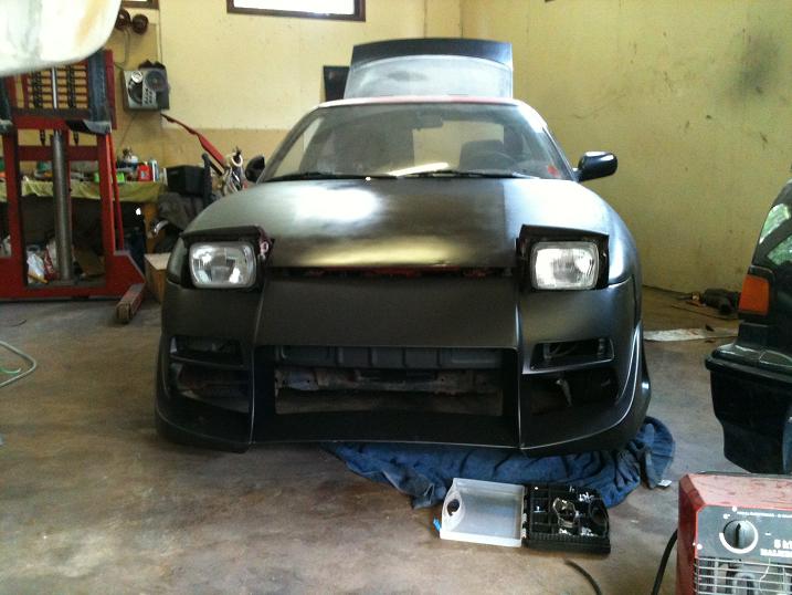

Fick i nerverna på att vänta på lackering av bilen (har inte råd att lämna in den till riktigt lack) så
då gick det så här.
Bilderna talar för sig själva, men tanken är att besikta o kunna nyttja bilen iaf.
Allt vart bättre än jag räknat med förutom huven som blev dåligt, dock var de int bästa utgångsläget heller.
Det som återstår att göra nu är att måla taket och sedan få fast sidokjolarna samt motera alla lampor o dylikt.
Avgassystemet måste inpassas lite till innan de passar bra med bakkjolen.
File comment: Sidan
File comment: Framifrån
File comment: Baken
File comment: Fronten

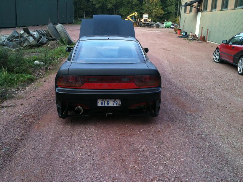

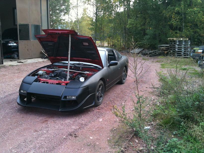

Inte för att de vekar vara nån som är speciellt intresserad av denna tråd men hör kommer en liten uppdate iaf.
Idag fick bilen se dagljus o komma ut på provtur innan besiktning som är på torsdag.
lite pics då bilen fick komma ut.
