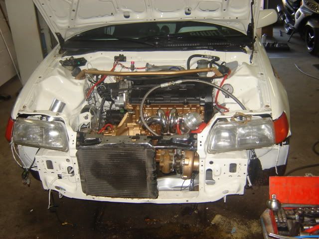

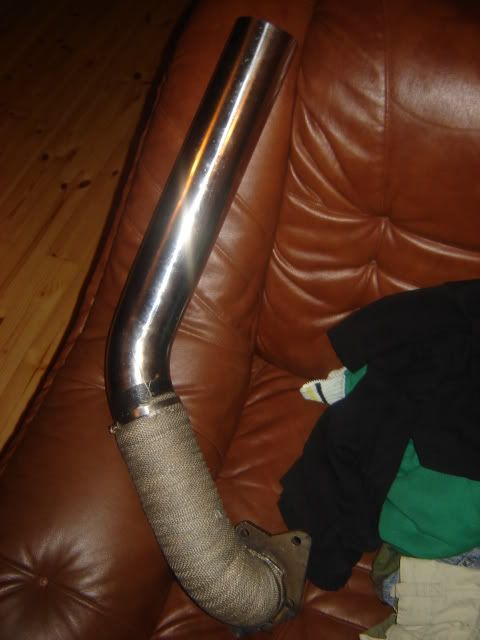

UPDATE!
Såhär ligger det till då:
Har just bogserat bilen tillbaka till jobbet från Godby. Har vart där över natten pga. downpipe bygge osv..
Tusen tack till Peter Leivo för jobbet! Kanon :D
Satsar hårt på uppstart nu ihelgen :)
Men inte vet man ju. Kan jävlas mycket ännu!
Imorgon åker tryckrörena in till Allmek så de får helsvetsa dem så jag har allt färdigt till helgen. Även soppapumpen har kommit hem från staterna. Den ska också hämtas imorgon : )
Lär inte bli mycket sova fr.o.m imorgon!
Men det är det värt OM man sku lyckas få igång..
Kommer en bild nu så länge. Kommer mera ihelgen eller kanske före :)
So long!

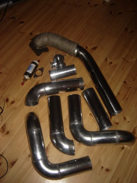

Yes yes.
Soppapumpen är hemma!
Tryckrörena är tiggade! Tusen tack till Thomas på Allmek för att han klara tidspressen till helgen :D
Nu är det bara att inhandla lite slang och kopplingar till soppasystemet sen är det bara att börja :)
Här är kvällens puts och investeringar:
(Sorry för mörk bild men det kommer bättre ihelgen ;) )

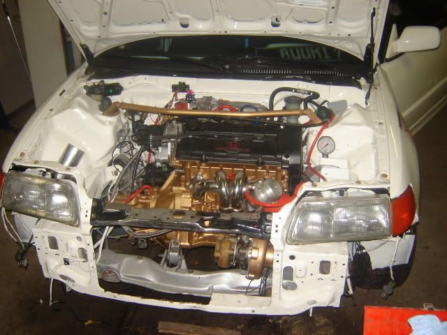

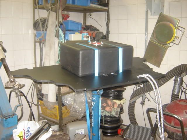

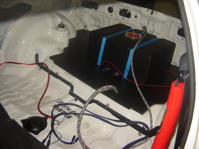

Uppdatering!
Kom just hem från jobbet. Har vart där +12 timmar idag och skruvat nu med Sami..
Fick en hel del gjort måste jag väl erkänna.
All slang till vakuumsystemet är kopplat
Bränslesystemet är draget och kopplat förrutom + och - till pumpen
Kylaren är inpassad
Och en massa fästen fick vi lagade osv.
Imorgon blir det antagligen att starta upp henne :D
Det som återstår inför imorgon är att koppla strömen till säkringsdosan som numera finns i kupeen och till soppapumpen.
Montera kylaren och downpipe och sedan hälla i olja och kylarvätska och se om allting lirar =)
Är redan nervös för att nåt ska kärva, men bara det inte är något på insidan av motorn som skramlar så är jag nöjd ;)
Så vi hoppas på det bästa inför imorgon!
Lite arbetsbilder kan jag väl bjuda på också.
Sami var ivrigare än mig nästan på att få igång. Tur att han var med annars hade det blitt tajt att hinna starta ihelgen!
Kylaren äntligen på rätt och färdigt inpassad.
Montering av soppapump och dragning av soppasystemet pågår
Såhär såg det ut när vi for hem ikväll/natt : ) Börjar synas att det är nära nu för det blir bara mer och mer s*** ivägen när man ska göra nåt :D
Allt på plats förutom några kåpor som ska gå över slangar och sen ska väl ljudkablarna och batterikablarna på plats imorgon.
Vi hoppas på det bästa inför morgondagen nu :roll:
Godnatt!

Jeoo.
Gick ju inte riktigt så bra idag som vi hade förväntat oss!
Vi fick allting klart vid 7 tiden ikväll och allting var perfekt och klart för uppstart.
Det som återstod var att sätta i alla vätskor. Så vi började med vattnet till kylaren.
Hällde i lite och sen tryckte vi på slangarna och då hörde vi ett pysljud..
Så vi tog tryckluft och då hittade vi läckan/läckorna. Två stycken. Men inga större problem tänkte vi. Vi fixar till det imorgon och försöker få oljetryck istället.
Så plockade bort första tändstiftet och såg att kolven låg i topp så vi tog bort andra istället för att få in tryckluft där och på så sätt få upp oljetrycket. Men då skådar man en stor pöl vatten ovanpå kolven :D
Hejåhå vad glad man blir. Blev så förbannad så huvudet fick smaka på bordet brevid!
Men iaf, så nu har vi konstaterat att antingen är nån slang vid insuget felkopplad och på nåt konstigt sätt fått vatten istället för något annat. Men jag tvivlar på det efterom vi följde kopplingsschemat i verkstadsmanualen så..
Det jag tror mest på är att o-ringen till 2ans cylinder är otät. ÄVEN fast jag dubbelkollade de före jag monterade allt just för att det inte sku va otätt.
Så att, imorgon blir det att kolla hur allt är kopplat på den blåa rexen eftersom den har samma motor och hittar vi inget fel då så är det väl bara att lyfta av toppen och kolla läget då.
Och det ska ske imorgon!! Ger mig inte ännu =)
Får väl återkomma med mer info imorgon när vi hopperligen vet hur läget ligger till!
