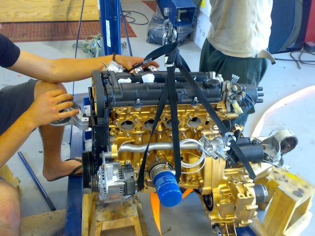

Mats: Det kommer, det kommer. Maskinen ska lyftas i imorgon! :D Äntligen! Som man väntat på detta :P
Krille: Japp, vi får vänta och se ;)
Kristoffer: Tack tack! Jag sku egentligen inte borda säga nåt men jag vill ha 250. Sen om det blir mer eller mindre får man väl se. Men siffror på pappret säger ingenting när det gäller en lätt liten CRX. Det är omöjligt att få uppfattning om hur den går bara av att titta på siffror!
Iaf när det gäller 900kg bilar så :D

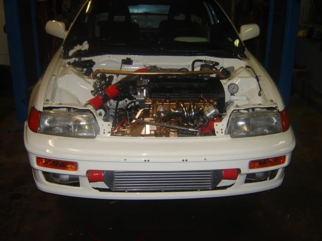

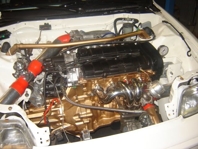

Imorgon åker bilen upp på lyften för att få de sista gjort, som drivaxlar och växellänkage osv. lite små saker kopplade som man inte kommer åt ovanifrån. :)
Satt och handlade lite igår och tog hem detta från Holland och Realcar:
Stilrent blev temat! Inte för mycket och inte för lite.
Oljetryck och oljetemp finns redan =)

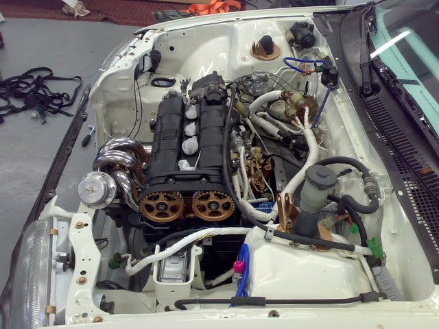

PostPosted: Thu 17 Jul 2008, 20:18
Posts: 2718
Location: Emkarby
Kör: Helst Kawasaki
Yey!
Trodde ikväll att allt var färdigt kopplat tills jag såg två kontakter som jag inte hittade nånstans att koppla in.
Sen hittade jag 2 kontakter som jag inte visste vart gick också. Det visade sig att kabelhärvan i motorrummet inte passade som folk påstod tidigare i höstas.
Tur som fan att jag hade rätt härva i den gröna, så jag fick tatta den :lol:
Fan också! Nu blir det koppla el hela natten..
Ha det :D:D

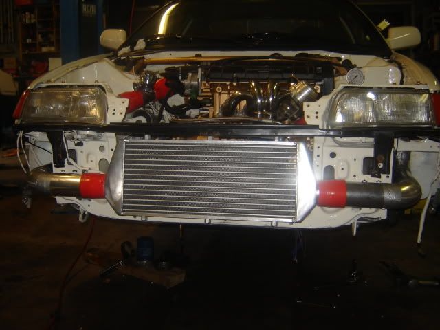

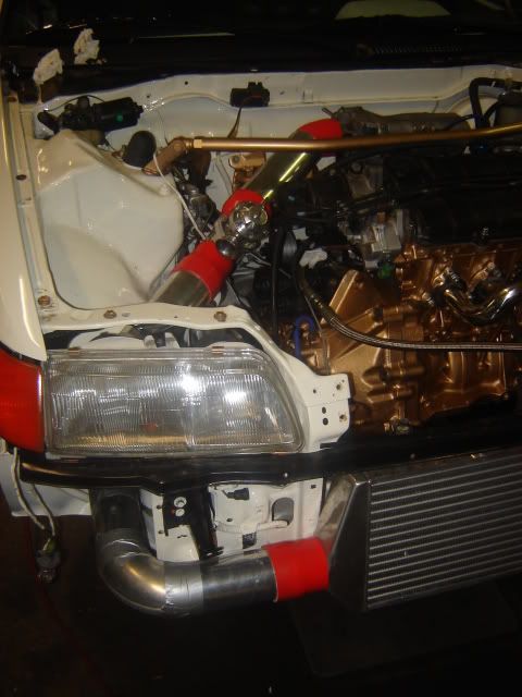

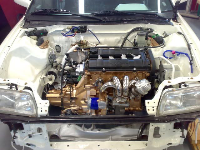

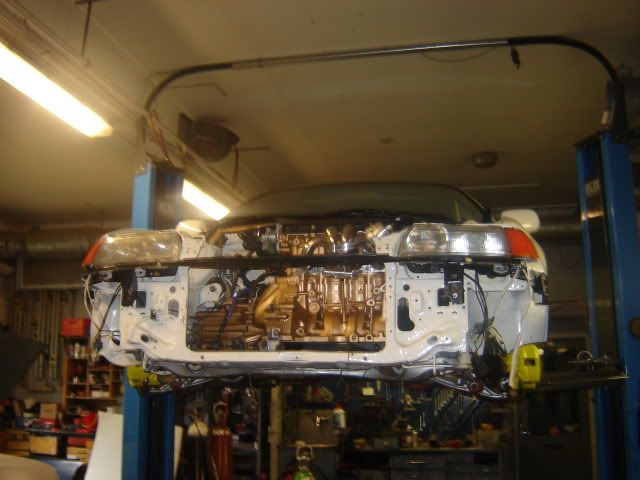

Äntligen en UPDATE då!

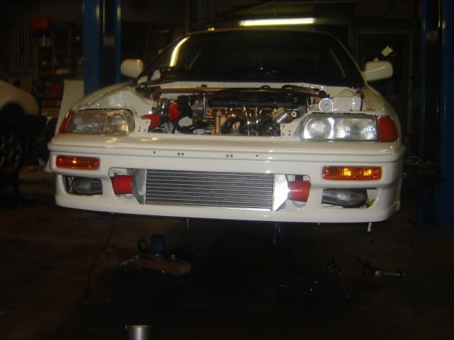

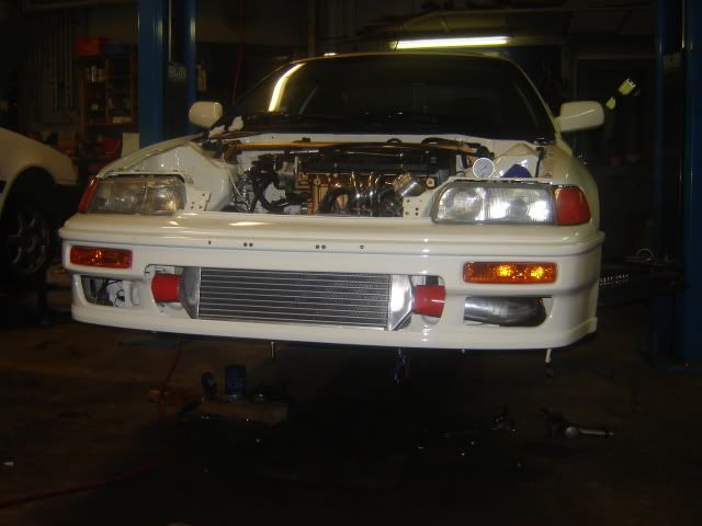

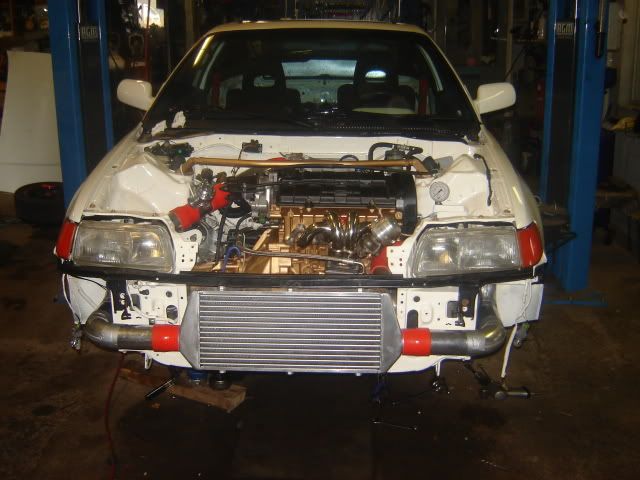

For iväg med bilen igår och hissade upp den och fortsatte skruva idag.. Kom just hem och fick väl en hel del gjort : )
Tryckrörena blev "färdigt" dragna. Enda som saknas är att någon tiggar ihop allt åt mig. Någon som känner sig villig så skrik till!
Drog oljan in till turbon. Fixade alla bromsar osv.
Det som återstår innan uppstart är:
Helsvetsa tryckrören
Dra några slangar ännu som, oljereturen till turbon och sen 3 slangar till som sitter lite knepigt på blocket!
Och montera kylaren. Som är ett litet problem eftersom jag inte får plats med orginal, så håller på mixtrar med en kylare från en Civic -81 nu som ev. sku kunna gå att få dit.
Sen efter det så tänkte jag veva igång skiten och hoppas gud är med mig :D
Här är lite bilder på hur det såg ut ikväll iaf!
More to come!
