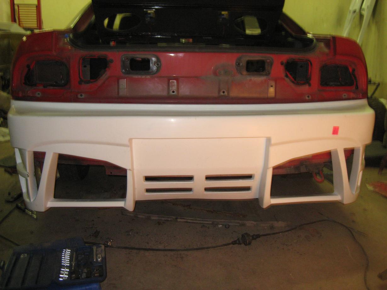

Säg va ni tycker om 1 eller 2 slutburkar om ni tittar på denna bild:
(Själv tror jag att det blir snyggast med två en på var sida)

PostPosted: Fri 27 Mar 2009, 08:45
Joined: Fri 07 Nov 2008, 12:28
Posts: 295
Kör: Rekord/volvo/citroën
skulle också säga att det skulle vara snyggast
