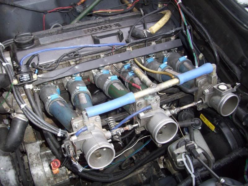

Hittade nyss lite info om att jaguar sexan har exakt samma typ på insug som jag byggt utan att veta om det så min spjäll fundering är väl beprövad förr !
Måste dock snygga till allting ser ut som råttbo just nu bara för att se om det funkade eller om jag måsta lägga dit orginal insuget igen. men det får blir till nån helg..

Hittade lite bilder på hur jaguar har byggt sitt insug
Ser en sak jag måste göra iaf . Det är att dra en slang från kolektor 1 till 2 och till 3 så det delar flödet lite för annars kommer den inte gå jämt. vilket jag prövade lite igår och det hjääälpte mycket bara o lägga ihop 1:ans kolektor ihop med 3:ans

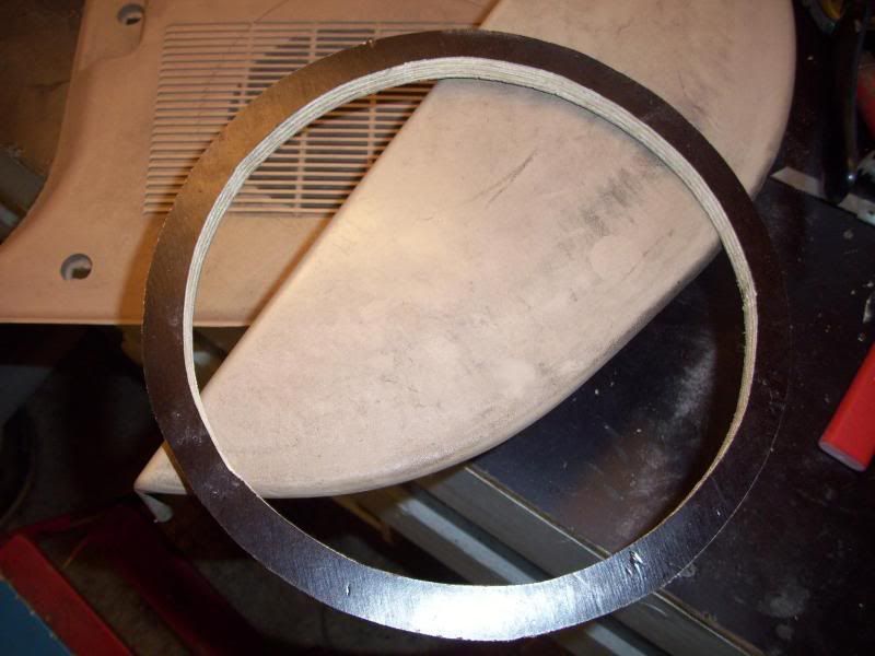

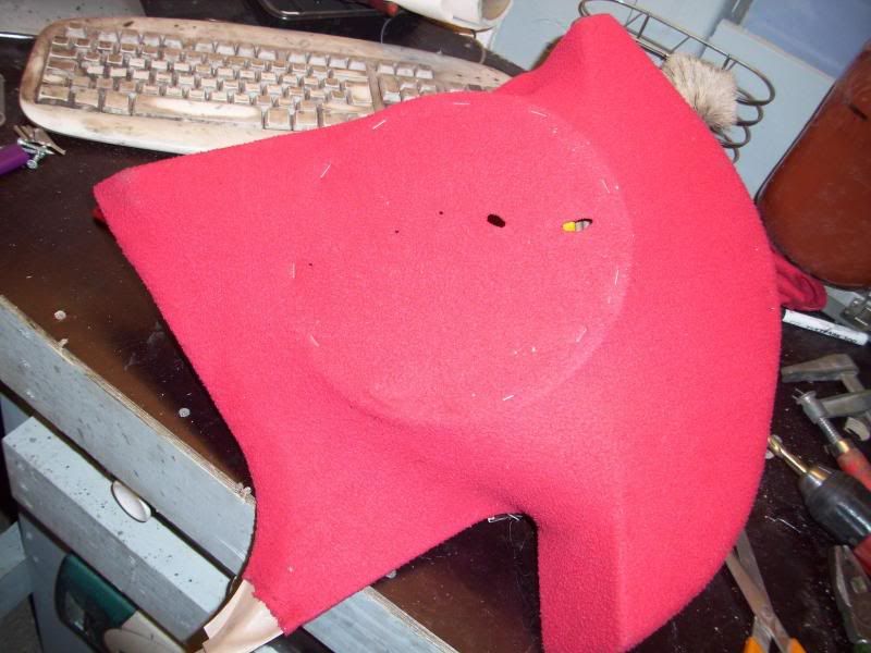

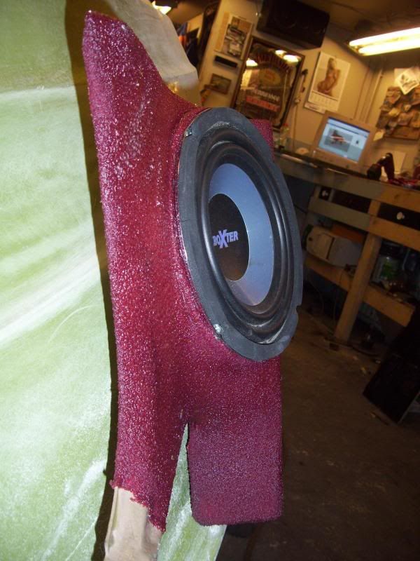

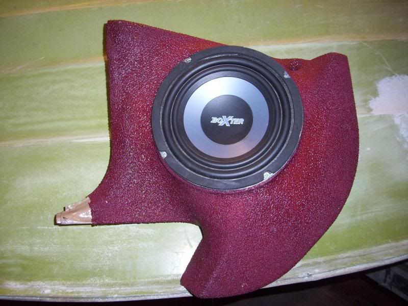

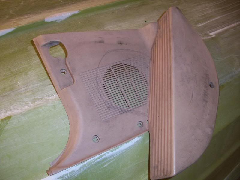

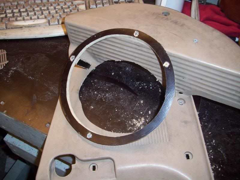

Här är lite bilder på hur andra sidan blev med basen =)
Skall dra lite plast o spackel över allt när jag har lite mera dötid över =)
Panelen som skall användas i grunden
Ringen som används för att fästa basen i panelen
Ringen är inmåttad i samma lutning som på passagerar sidan
Så dags för att trä över lite tyg, måsta skippa en liten tyg bit i ena hörnet då instegs listen kommer över där missade det på den första så skall göra om den andra lite senare.
50% färdigt resultat
