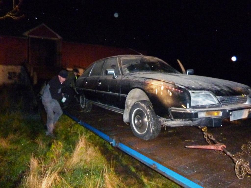

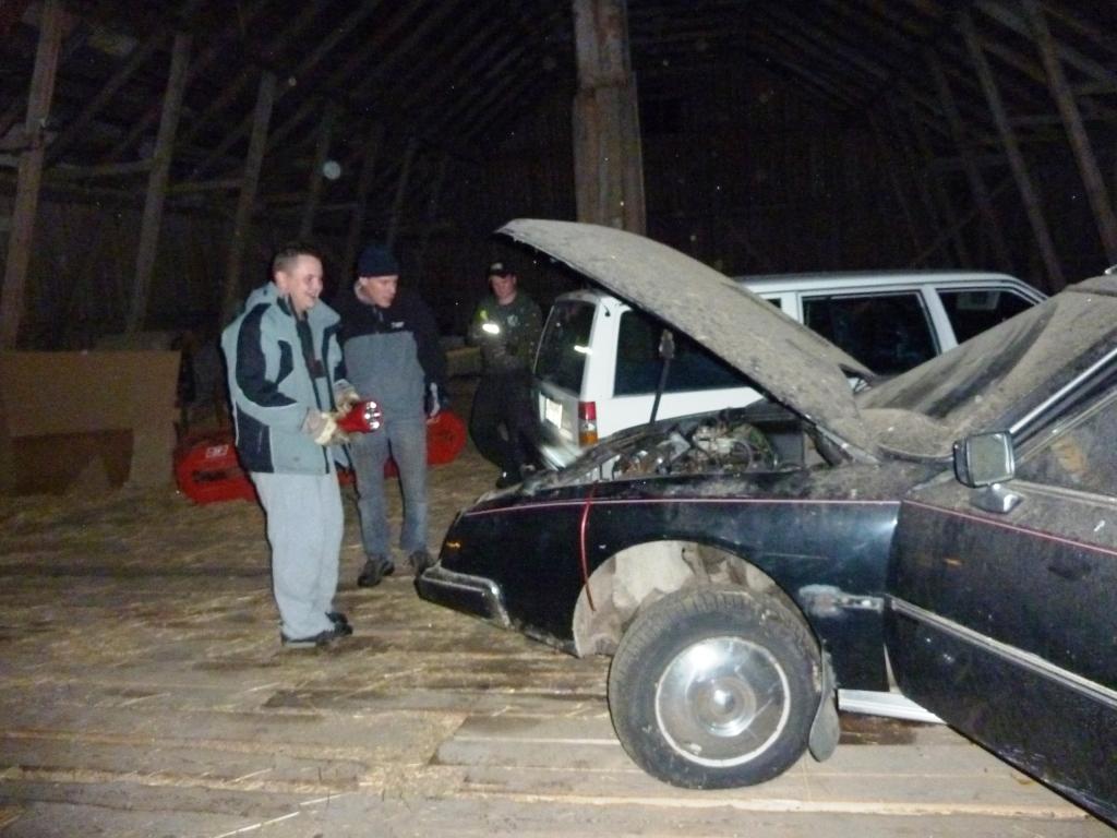

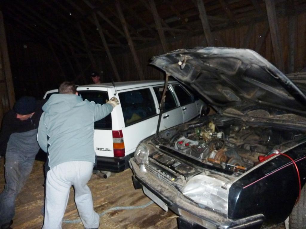

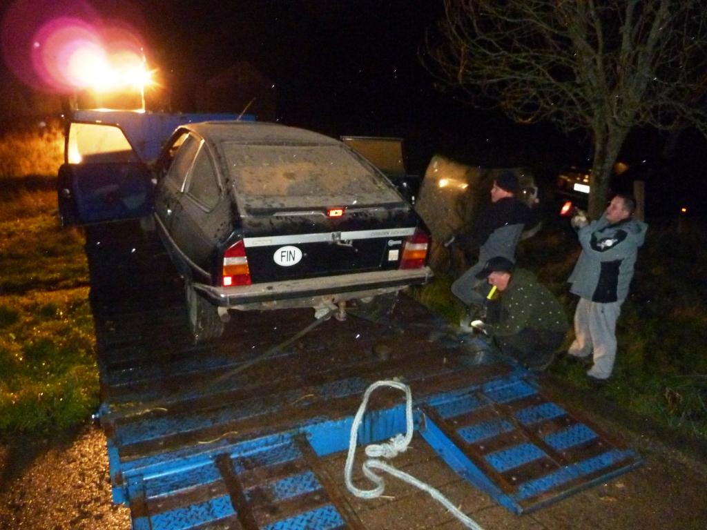

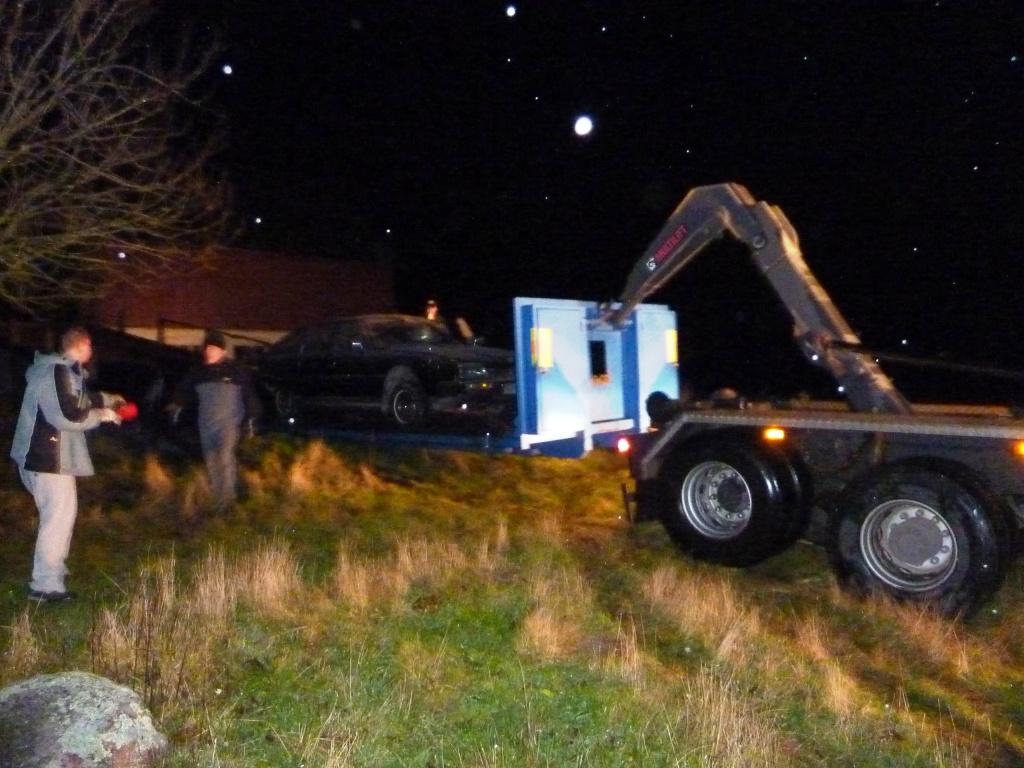

Några bilder från när vi hämtade vagnen. Den står i högsta läget...
