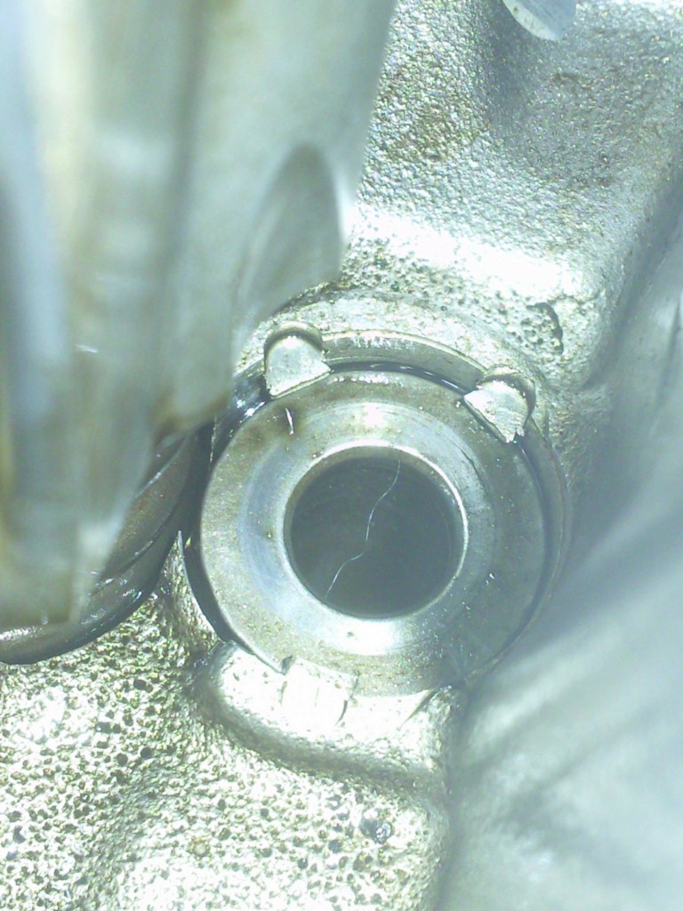

Har ett topplock med originalbrickorna i men har tänkt byta till arp brickor och bult, nu är dock problemet det att jag inte förstår hur jag får bort de gamla brickorna, hur gör jag?
Hoppas bilden visar vad mitt problem är, det är 3 låsningar per bricka som håller kvar den.

Går det inga o bryta upp den e väl bara alu? Annars om du har tillgång till roterande fil o slipa bort låsningarna försiktigt...

M50 topp? En av dom där trilla bort när jag vände på min topp så dom kan ju inte sitta så jätte hårt.

M50 topp ja, trillade brickan ut då menar du? så lätt verkar det inte vara i varje fall.
Ja, jag får testa med det men vad gör låsningarna för nytta om man skall/kan slipa bort dem och köra utan?

Låsningarna e väl där för att brickorna inga ska trilla bort om du plockar bort toppen o vrider o vänder på den sku ja gissa annars vete fan vad dom ska ha för funktion. Hur kommer bultarna på då? Kommer dom innanför låsningarna?

Bultarna kommer innanför låsningarna jo, de låser ju bara en bit på brickan men skall testa att slipa bort dem.
