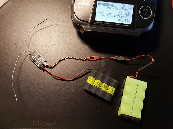

Ställde in detta idag på en Futaba R7003SB FASSTest SBus-mottagare.
Det är bara att tuta o köra. Men jag skulle också mäta mer.
Det kommer med en liten kabel med ett litet kretskort på som man kan ansluta ytterligare en spänning, som tex om man vill ha koll på LiPo-acken och inte bara matningen till RC-mottagaren.
Den klarar av upp till 70 Volt.
Fick löda om lite för att få det att funka då kontakten är helt udda som är på detta kort. Bort med kontakten, dit med kablarna direkt och krympslang på det (den lilla röda).
Aktiverade External Voltage på RC-mottagaren enligt manual.
Sen mätte den och visade i sändaren. Sweet!

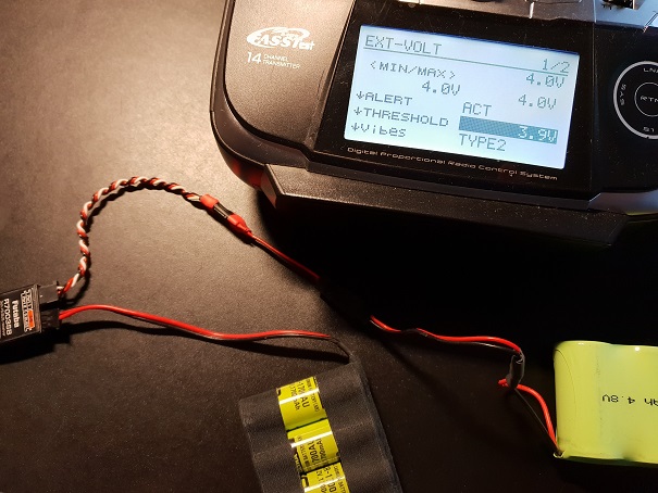

Lade sen på larm på RC-mottagarens matningsspänning, och det funkade fint. Nu larmar sändaren om spänningen är för låg i sändaren OCH även i RC-mottagaren. =)
Men att få larmet aktiverat för Externa mätningen, det får jag inte... fast det är samma mätsätt.
Mr X... har du provat? Du har exakt samma grejer.

Fick detta att funka. Det vart för liten diff mellan larmgräns och egentlig spänningsnivå.
