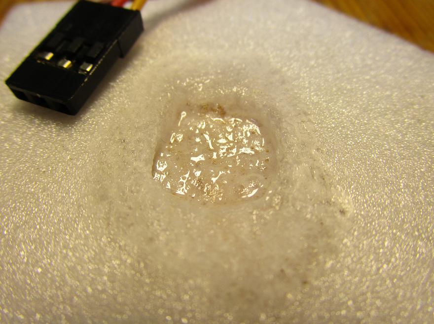

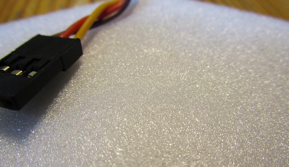

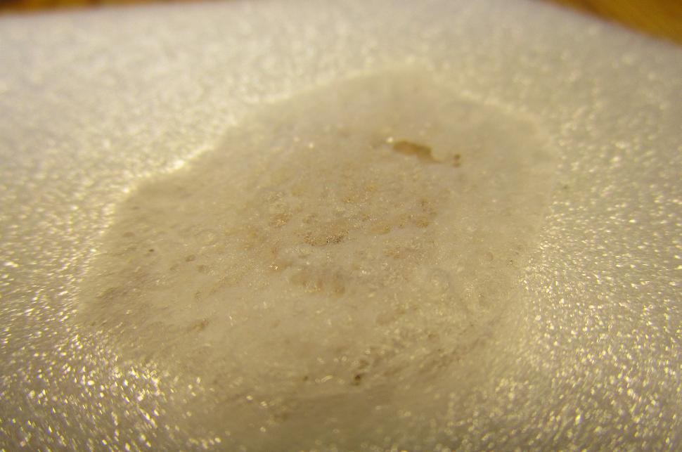

Men depron då? Jag måsta bara testa med Great Planes tunna CA på vanlig 3 mm vit depron som används för att bygga inomhusflyg etc.
5 droppar på ett och samma ställe, se nedan. Den bilden där det är blankt, det är inte för att det är en sjö av lim, utan det har torkat.
Depron är ihopklämt i varma maskiner, så det blir som en kraftigare tunn yta på var sida. När den ger upp så kan inte skummet i mitten hålla emot alls.
Samma med tunna CA... det hände inget först, det bara låg som en stor droppe på ytan. Bubblade lite, sen bara sjönk det undan och så tog det fart.
Allt nedan tog knapp 5 minuter.
Tips: Använd inte tunn CA på depronflyg. =) Vilket ni alla redan vet iofs.
