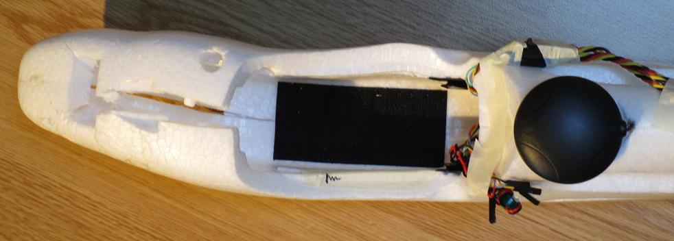

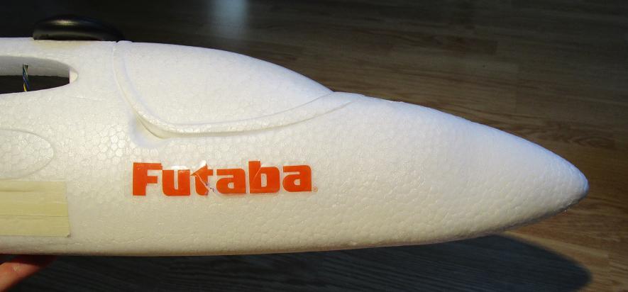

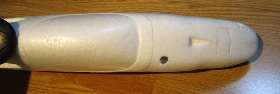

Testkanin: Multiplex EasyStar II
Jag lyckades med en manöver att köra flyget spikrakt ner i en åker och både mosade, böjde och spräckte nosen.
Dessutom vart den smutsig på undersidan. Sprickor på undersidan var ca 30 cm tillsammans, sen var hela ovansidan
åtskild, så flygets nos var i stort sett delad. Till på det var allt böjt, mosat, snett och vint. Jag borde ha tagit fler bilder före.

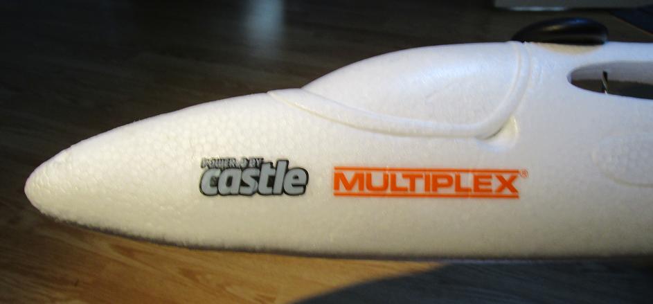

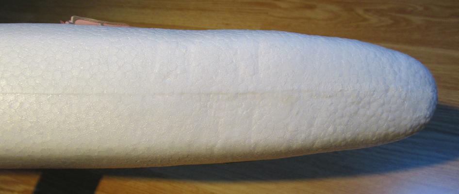

Jag plockade bort alla grejer som var i nosen. Använde vattenkokaren för att koka upp vatten. Sen tömde jag det bara
över dessa områden och efter 2 vattenuppvärmningar och flertalet omtömningar både inne och utanpå flyget så vart
det bara rakare och rakare. Smutsen försvann. Sen limmade jag ihop med CA (Medium va slut så jag använde Great
Planes tunna CA och det frätte ingenting, perfekt. Flygen ska ju limmas med CA iofs). Och när det var klart så ser
det nu ut enligt nedan. Två klistermärken sprack, de klarade inte heta vattnet. Jag är riktigt nöjd med resultatet!!!
Lite vågig än, men rak. Jag kan dock inte lova att alla EPP och EPO är lika bra som Mulitplex förlåtande mjuka EPO.
