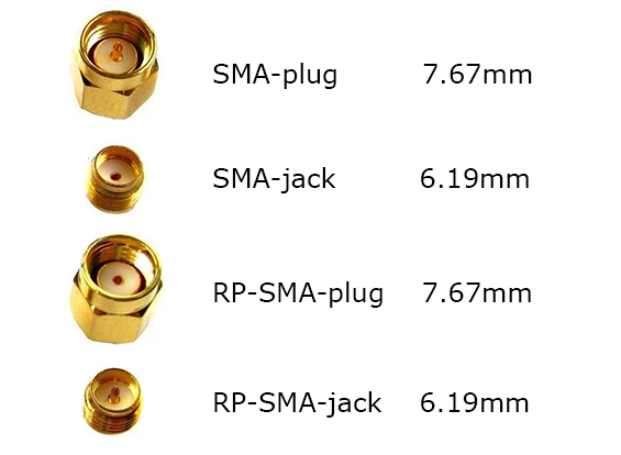

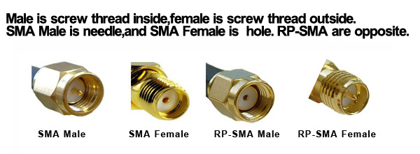

En bild på olika anslutningar till antennen.

Haha! NU för första gången så ser jag skillnaden.
SMA Innergängat med pigg (hane)
SMAYttergängat med hål
RP-SMA Innergängat med hål
RP-SMA Yttergängat med pigg (hane)
Gäller ha rätt kontakt när man köper antenner och kablar.
Men det är nåt lurt, för jag har två olika mått på den ena sorten av dem.
Jag konstaterade att piggen är smalare på en kontaktsort så de passar ej ihop.

PostPosted: Fri 11 Dec 2015, 01:39
Tog ett tag före jag fattade skillnaden men nu förstår jag hur det hela hänger ihop.
Båda har samma gänga men allt hänger på piggen :D
