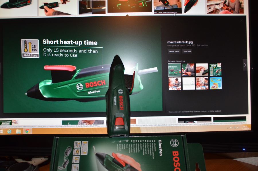

Så här ser Bosch GluePen ut hemma hos mig.
