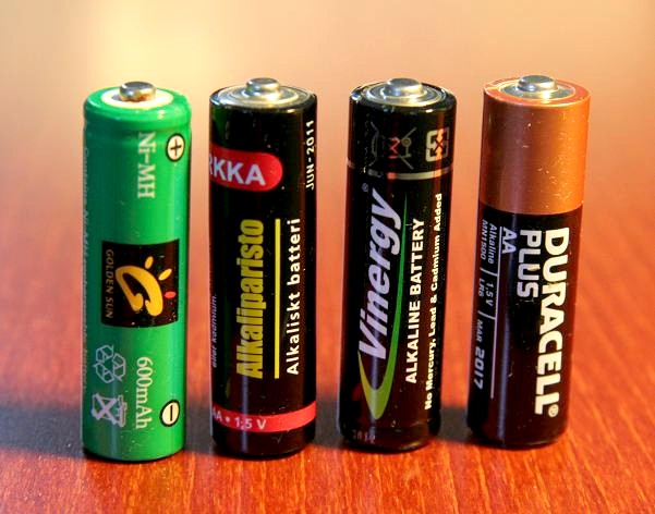

På tal om NiMH-ackar så vart jag förvånad när jag slet ut två såna som va slut ur en sån där trädgårdslykta med solceller.
Dom vägde ju inget!!! Så jag vägde dem... ;-) Kolla skillnaden! Visste inte att det var sån skillnad på dem.
Golden Sun 11,9g - Pirkka 23,2g - Vinergy 24,2g - Duracell 24,6g

Ja men du jämför hallonbåtar med smultron för det diffar säkert på mAh och volten.
 Post subject: Re: Testa NiMH-ackar?
PostPosted: Tue 19 Apr 2011, 19:32
Menar du att den gröna acken är halvtom på massa?
PostPosted: Tue 19 Apr 2011, 19:36
Den gröna är väl bara 1,2 volt och 600 mAh och dom övriga 1,5 volt och en massa mAh :lol:
PostPosted: Tue 19 Apr 2011, 19:42
Ja den gröna acken är tom/slut och de andra är fullt användbara... :mrgreen:
Nä men jag har aldrig känt en så lätt cell förr, 12 gram liksom. Känns som nån glömt fylla på volt. :roll:
