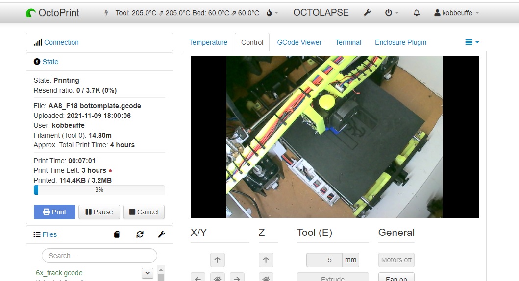

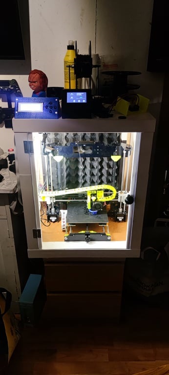

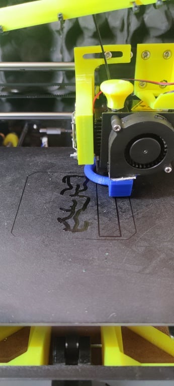

Anet A8 är en skitmaskin i grunden, dålig dam, s*** moderkort och värdelös mjukvara. Nå ut me programvaran ur moderkortet och i med nytt, Marlin i mitt fall för säkerheten med heat runaway som eldat ner många hus. Sen använder jag en Raspberry pi 3 som styrdator bakom det med Octoprint som operativ. Octoprint går att köra i nätverket och då kan jag styra hela printen från min laptop i stället för att sitta fysiskt vid printern. Sen har jag monterat en 3,5" touch skärm vid printern som jag kör Octoscreen på och där kan jag köra manuellt hela printern och enkelt köra bedleveling som är det absolut viktigaste innan print, är det inte rakt så blir printen s***. Sen har jag som det syns på bilderna printat ut förstärkningar för att styva upp alltihopa och kabelbanor till alla kablar för att få en lite cleanare look. Så påta jag in alltihop i en kabinett och monterade all elektronik på utsidan så värmen inte skulle skada den.
Så här ser hela skåpet ut

Och en påbörjad print som ska bli ett lock för en fläktmotor i ett epoplan
Och så här ser det ut i datorn när jag kör därifrån

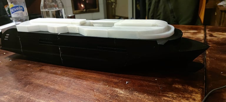

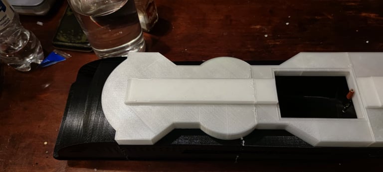

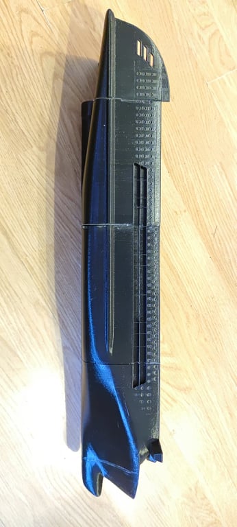

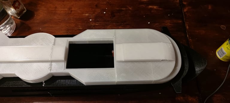

Grace tar form
Allt ska ju målas så därför är färgerna bara det jag haft extra filament av egentligen :)

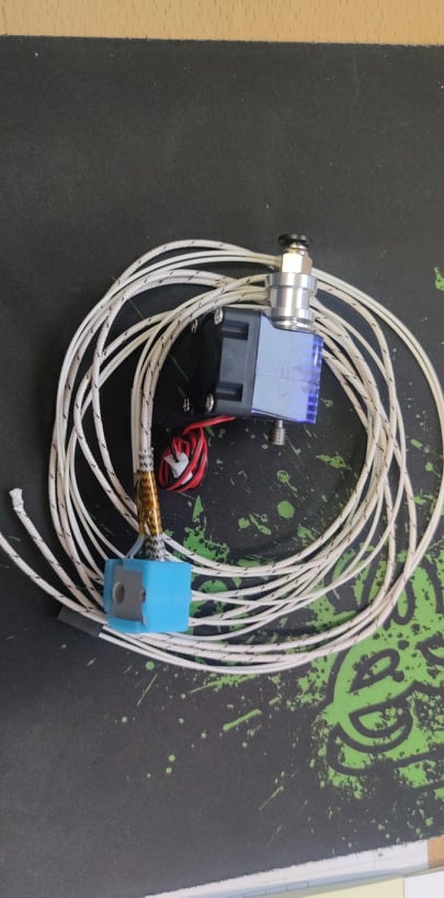

Min printer har ju legat nere några veckor nu, men idag kom reservdelar, tillika uppgraderingsdelar så nu ska jag se om jag inte är igång igen snart.
Ny Hotend med bowdentube så jag kan flytta filamentmatningen och göra maskin smidigare och förhoppningsvis bättre.
