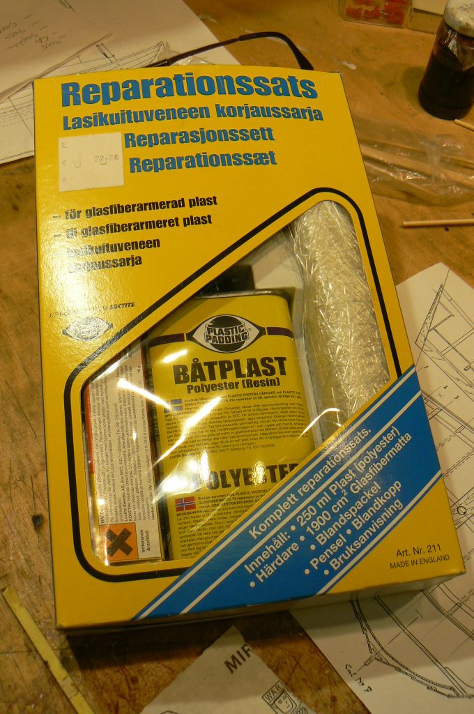

... inte är det några jättegrejor, jag har fixat motorkåpor etc. och det har gått bra ... också finns det på holmen.
