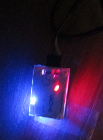

PWR lyser röd när VD är på.

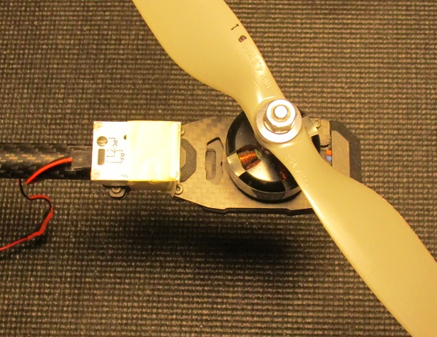

Uppdaterade första inlägget och testkörde nyss vibrationsmätaren på motor nr 1 på min Tarot 810 (bara upp till halvgas med propeller för test av denna detektor).
Se montering nedan (tejpat fast bara).
Laddade sedan ner datat enligt guiden i första inlägget.

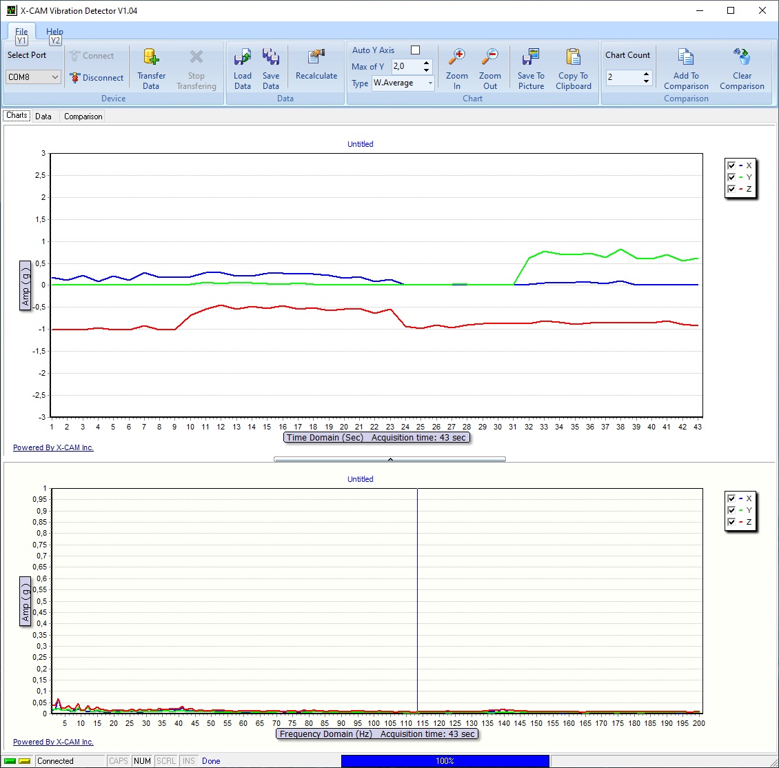

Man får två kurvor.
Den övre visar vibrationer i XYZ-led under tiden man mätt.
Den undre visar spektret för frekvenserna som mätts från 0 och uppåt.
Vibrationerna mäts i amplitud (g-force), är det månne meter per sekund i kvadrat det?
En sak som påverkade var att jag tog tag i multicoptern efter jag startat mätningen och höll i när jag varvade och det kände vibrations-detektorn av, samt när jag släppte av för att stoppa mätningen.
Man brukar ha alla propellrar på men upp och ner och sedan testköra utan att hålla i (men fastspänd multicopter förstås), då blåser den uppåt och trycker ner multicoptern.
Jag ville nu bara testa en motor med propeller i taget.

Det man kan tolka i bilden från X-CAM Vibration Detector V1.04-programmet nedan är att det vibrerade som mest 0,07 m/s2 ungefär. Men det kan ju ha vart när jag tog tag i multicoptern och släppte. Motorn lät i alla fall jämn och fin och jag höll i ramen, kände inte någon speciell vibration. Propellern balanserade jag före. 0,07 kan inte vara mycket.
Man ser också att armen lyfte när jag varvade upp, se Z-axeln (röda i övre kurvan), det var alltså där motorn testades. De andra kurvorna som går upp och ner är när jag rör på grejerna, inklusive trycker på knappen (knepig hitta och trycka in).
Bästa sättet att mäta vibrationer på denna multicopter är väl att sätta vibrationsmätaren på ett ställe mitt i coptern och sedan köra en mätning per motor och ladda ner för att jämföra.
