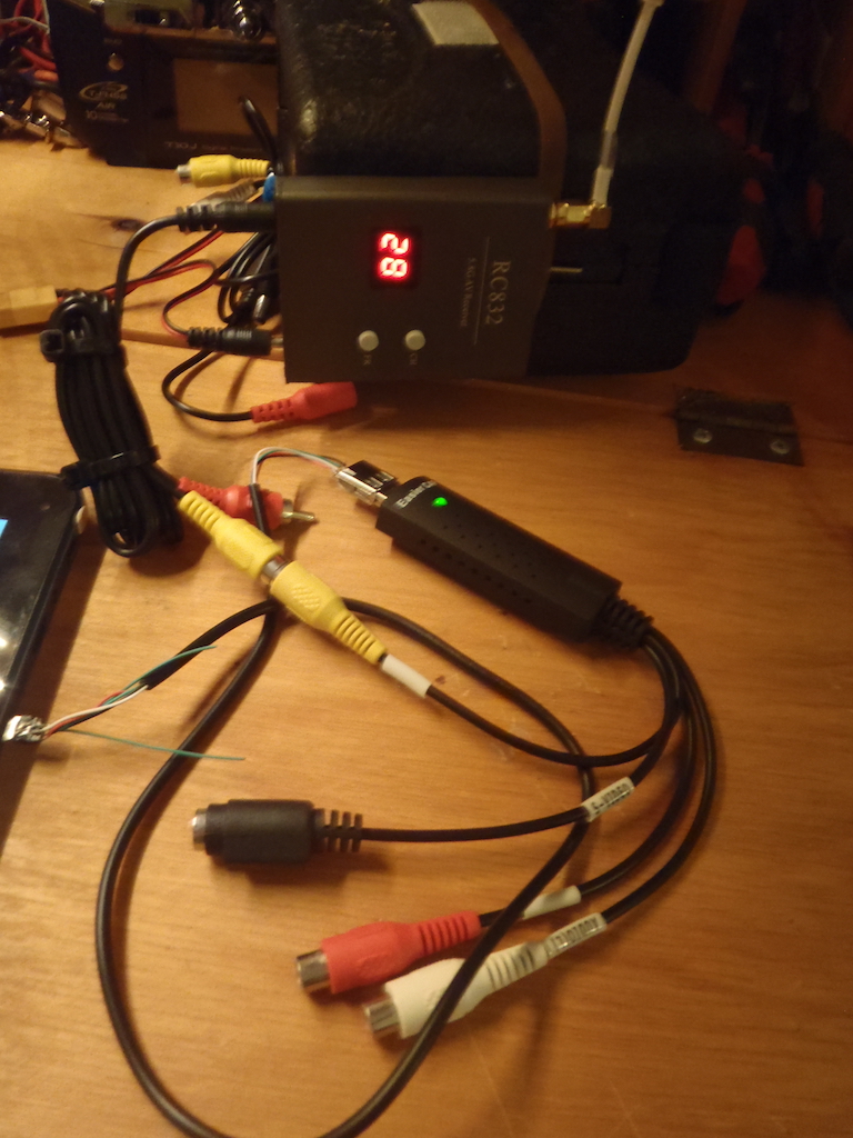

Funkar riktigt bra. Jag hade ingen usbkabel (beställd) som passade så jag lagade en egen.

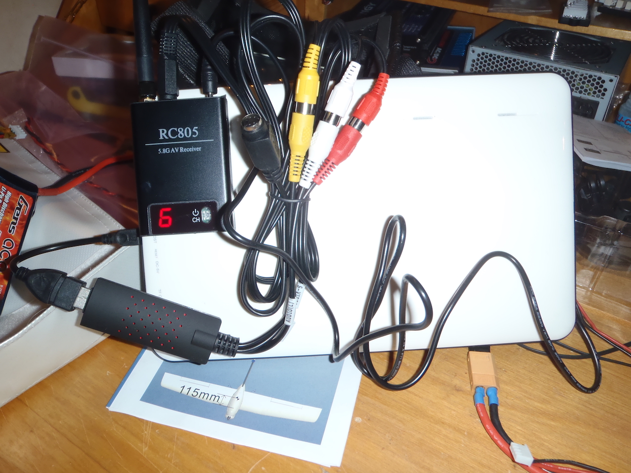

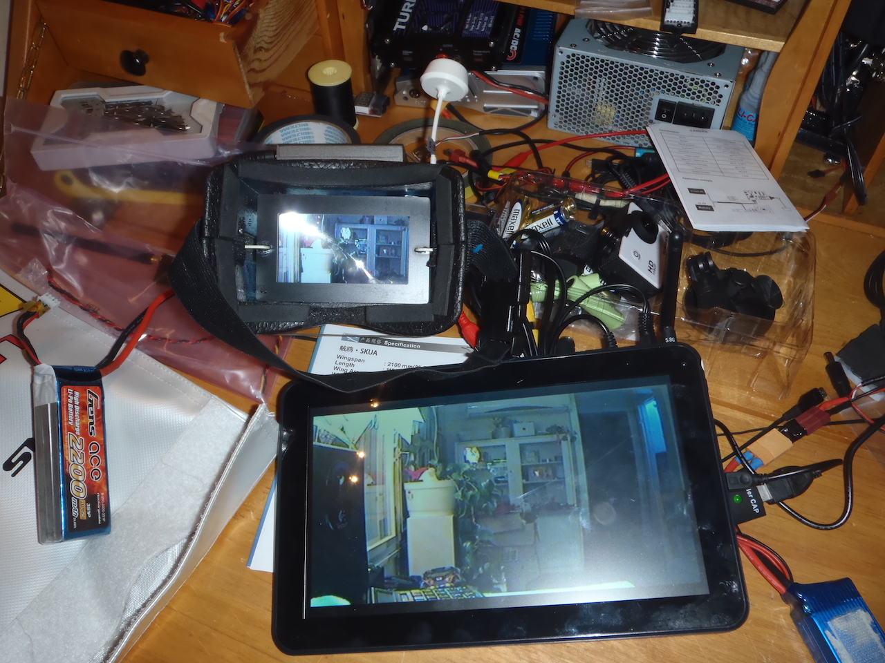

Nu har jag snart denna klar. Blev en beggad separat mottagare till den och det funkar ju ännu bättre :)
Priser so far:
Surfplatta 100€ eBay (går att använda telefoner också. Jag kör android till denna så jag vet inte med apple men det ska tydligen gå de me)
Appen EasyCap Wiewer ca 3,50€
EasyCap 11€ eBay
USB adapterkabel 3€ eBay
FPV mottagare beggad ca 20€
På väg hem är också surfplattshållare med skruvfäste till stativ för 6€ på Wish :)
Sen måste jag köpa nya antenner förståss, kan inte ha den där skräppinnen på sen jö...
Känns som ett riktigt bra alternativ till rena fpvskärmar ifall man nu råkar ha en platta liggande såklart.
Samma bild i bägge.
