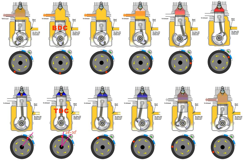

ENGINES TDC Adjustment från RCexl web site.
 Post subject: Re: Ställa in bensinmotor med CDI-testare
PostPosted: Tue 01 Sep 2015, 09:21
