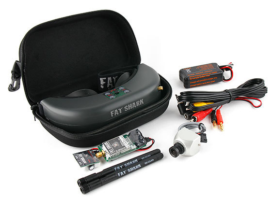

Jo. Satt å fundera på att skaffa fpv utrustning och köra med i elflygen lite (ti å börja me)
Hittade färdiga kit på eBay runt 250-300€
Här finns ett exempel:
Annonstext:
RTF system just plug it to your plane,car,multirotor helicopter and start flying FPV
CONTENT
- TeleporterV3 FPV QVGA headset in zipper carry case
- FPV Downlink (PilotHD camera, 250mW transmitter, antenna, filtered balance lead)
- Antennae (headset and transmitter)
- RCA terminated AV cable
- Headset battery with RC charger adapter cable
- Manual

- FatShark Teleporter V3 såg jag senast igår i nåt inlägg att var dåliga. De känner jag inte till alls. Kan ha vart nåt just den personen inte gillade.

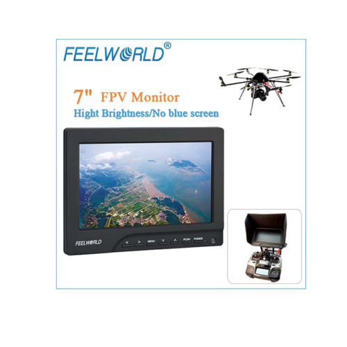

This is the one i think. Ska bara leta upp lämplig rx/tx bara. Verkar ändå som jag absolut inte behöver mer än 250mW så 400/600 som jag hittat får gå vidare till drömmarna. Kameran blir nog iaf den jag hittade tidigare.

Ju högre candela-värde på skärmen, desto bättre syns bilden när det är ljust ute. Tex 450cd/nånkvadratiskyta så är riktgigt okej.
