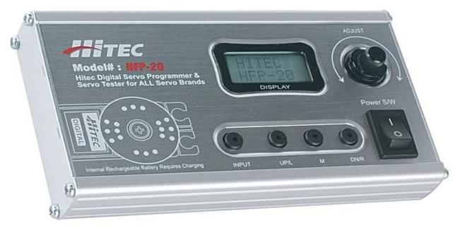

Testat servoprogrammerare/testare Hitec HFP-20
Jag lånade Attes avancerade servoprogrammerare för Hitec-servon
som också har en del test-grejs för alla servon.
http://www.hitecrcd.com/support/product ... fp-20.html
Och den var rätt bra tyckte jag. Sitter och testar servon nu. :D
För att berätta hur den funkar och för att få ut anvisningarna på
nätet, så sätter jag dem här.
Programmeringen som jag inte testat men man kan ställa följande saker:
- Hastighet (perfekt för flaps o landställ)
- Bredden på nolläget (bra om man har tex två servon på samma skevroder)
- Rotationsriktning (om man vill ha två höjdservon på samma kanal)
- End Point (Servona går ju längre än 100%, så man kan ställa lite mer där, eller mindre)
- Failsafe (dvs att servot går till vald position om den tappar signalen från mottagaren)
- Neutral eller centerpunkt (här kan du ställa EPA, center och failsafe-punkter utöver standard)
- Överlast (gäller vissa servon endast, stänger av motorn om momentet blir för högt)
- Upplösningen (gäller vissa servon endast)
Man kan även nolla servot till dess fabriksinställningar.
Normalt har man 90- eller 180-graders servon.
90-graders går till 120-grader som mest.
Ju högre grader, desto sämre upplösning.
Inte värt läsa bruks före man har ett sådant servo att programmera.
Nedan sådant jag läst och testat själv.
Man kan mäta signalen ut från mottagaren för att se vad den skickar för signal till servot när du rör på spaken. Så här:
- Starta sändaren
- Anslut servotestaren till den kanal på mottagaren du vill testa
- Anslut ack till mottagaren
- Starta servotestaren
- Välj Measure Pulse (Tryck input så du kommer till menyn om du inte redan är där och välj sen med Up / Dn)
- Rör på spaken och se vad mottagaren ger ut för puls!
En till grej, man kan kolla spänningen på mottagaren:
- Starta sändaren
- Välj Measure Voltage (Tryck input så du kommer till menyn om du inte redan är där och välj sen med Up / Dn)
- Avläs
- Tryck M för att mäta riktiga spänningen när du rör på servona osv.
Manuellt servotest
- Anslut servo till servotestare
- Gå till S-Test Manual (Tryck input så du kommer till menyn om du inte redan är där och välj sen med Up / Dn), tryck sen Input igen för att aktivera manuellt test
- Rör på ratten för att testa manuell. 900us är min och 2100 är max. 1500 i mitten. (normala värden)
- Tryck L för att servot ska gå själv till minvärdet (tryck Input för att återgå)
- Tryck R för att servot ska gå själv till maxvärdet (tryck Input för att återgå)
- Tryck M för att servot ska gå själv till centervärdet (tryck Input för att återgå)
- Failsafe-test (på de som har det) tryck L och R samtidigt.
Automatisk servotest
- Gå till S-Test Auto (Tryck input så du kommer till menyn om du inte redan är där och välj sen med Up / Dn), tryck sen Input igen för att aktivera automatiskt test
- Du kan även här använda ratten för att röra servot.
- För att testa End Points, tryck UP/L, då går servot från min till max om och om igen. Du kan ställa hastigheten med ratten. Tryck Input för att stoppa testet.
- För att testa potentiometern, tryck M. Ställ ner hastigheten med ratten så servoarmen rör sig långsamt. Observera rörelsen. Rör det sig jämnt så är potentiometern i bra skick. Tryck Input för att avbryta. Man kan även lyssna och se hur dreven mår här. Ska ju gå jämnt, inte knastra, knacka, hoppa osv.
- För att testa nollpunktens bredd, tryck DN/R och rör ratten för att ställa hur brett det är. Tryck Input två ggr för att avsluta.
Kan va bra att ha alltså! Om man vill testa servots skick.
Speciellt det långsamma autotestet ovan.
/MickeM
