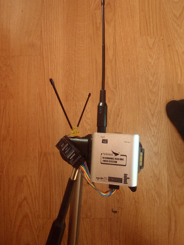

Nu har jag mekat ihop en "Transmitter repeater station" (tillverkarns benämning)
Enkelt som få, koppla kablar mellan 2,4ghz mottagarn och 433mhz sändarn. 1 till 1 och så vidare + å - .
matar den enkelt med balanskontakten på ett 3S LiPo.
Körde en Bec till 433mhz mottagarn och kopplade några servos till den. Funka toppen.
Tillverkarns rekommendationer är tripod och 1,5m upp. Done.
