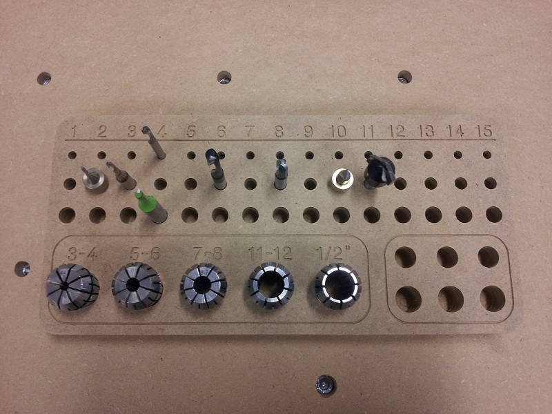

Ikväll blev det en liten verktygshållare
File comment: Verktygshållare

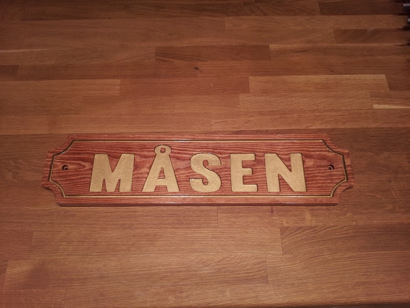

Tyvärr har jag brutit av både min 2mm och 3mm fräs så för tillfället har jag bara grova men nytt är på väg.
Resultatet på den färdiga namnskylten efter ägaren fixat som han ville ha den.

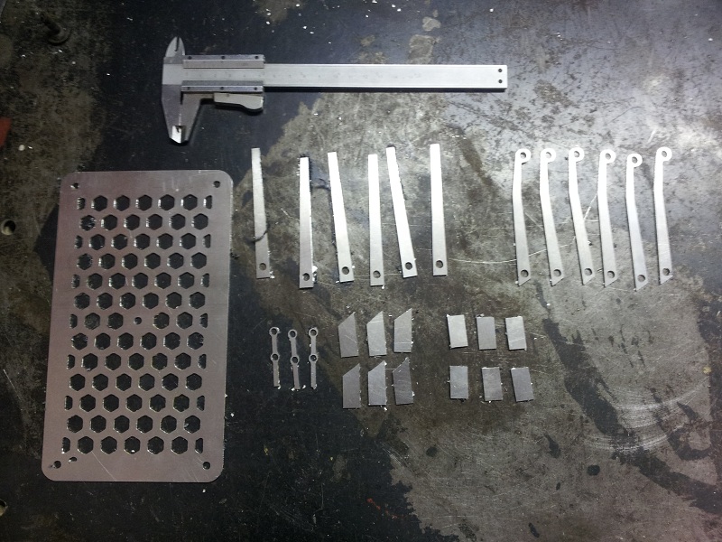

Då har man kört lite grejer igen. Lite diverse aludelar i 1,6mm aluplåt.

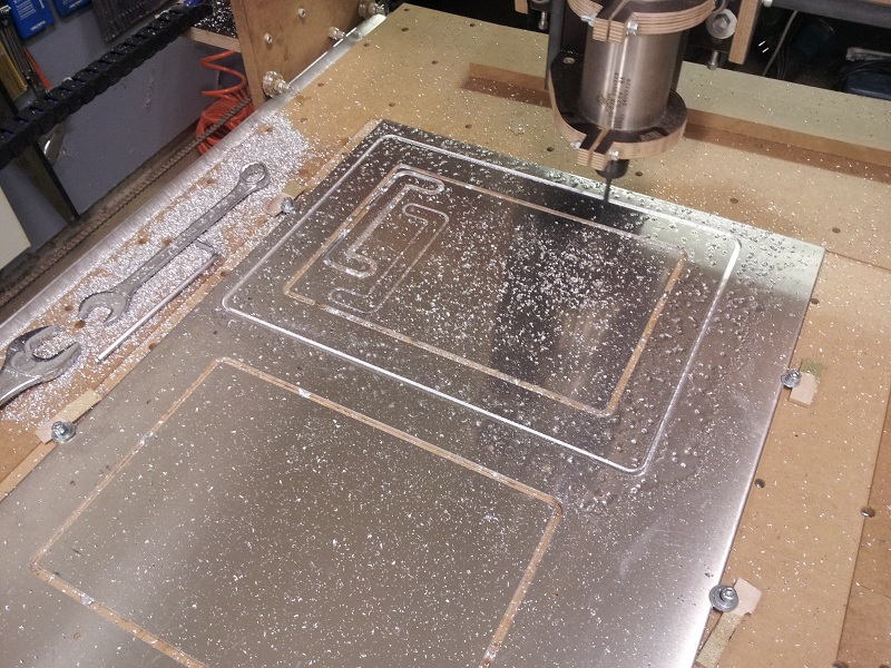

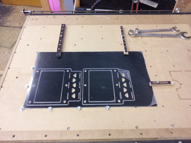

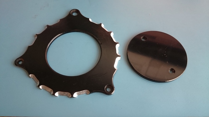

Utkörning av delar i 5mm aluplåt åt Daniel...

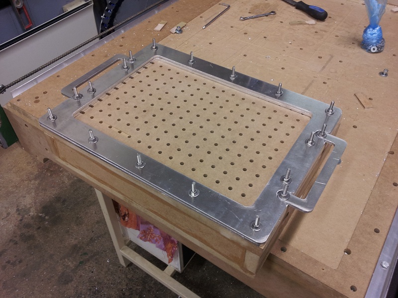

...vilket visade sig bli delar till ett vacuumformningsbord för plast. Trädelarna är oxå frästa. Krånglade lite med en inställning så de vart en skåra i bordet till vänster men det gör inget för funktionen. För den som inte vet vad det är så öppnar man aluramen och lägger i en formplastskiva och skruvar ihop ramen igen. In med det i ugnen tills den är lagomt mjuk och fin. Sen lägger man grejen man vill formgjuta av på vacuumbordet och startar dammsugaren som man kopplat till trälådan. När plasten är mjuk tar man ut den och trycker ner ram med plast i över bordet. Luften sugs ut och kvar är en avgjutning av det man lade dit.
File comment: vacuumbord

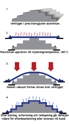

File comment: formgjutning

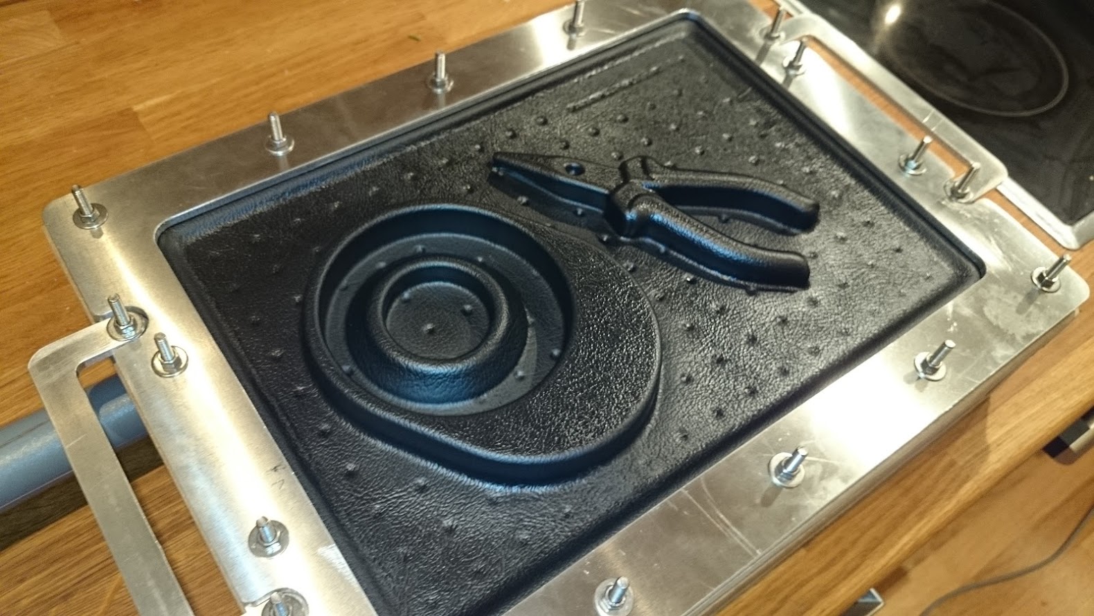

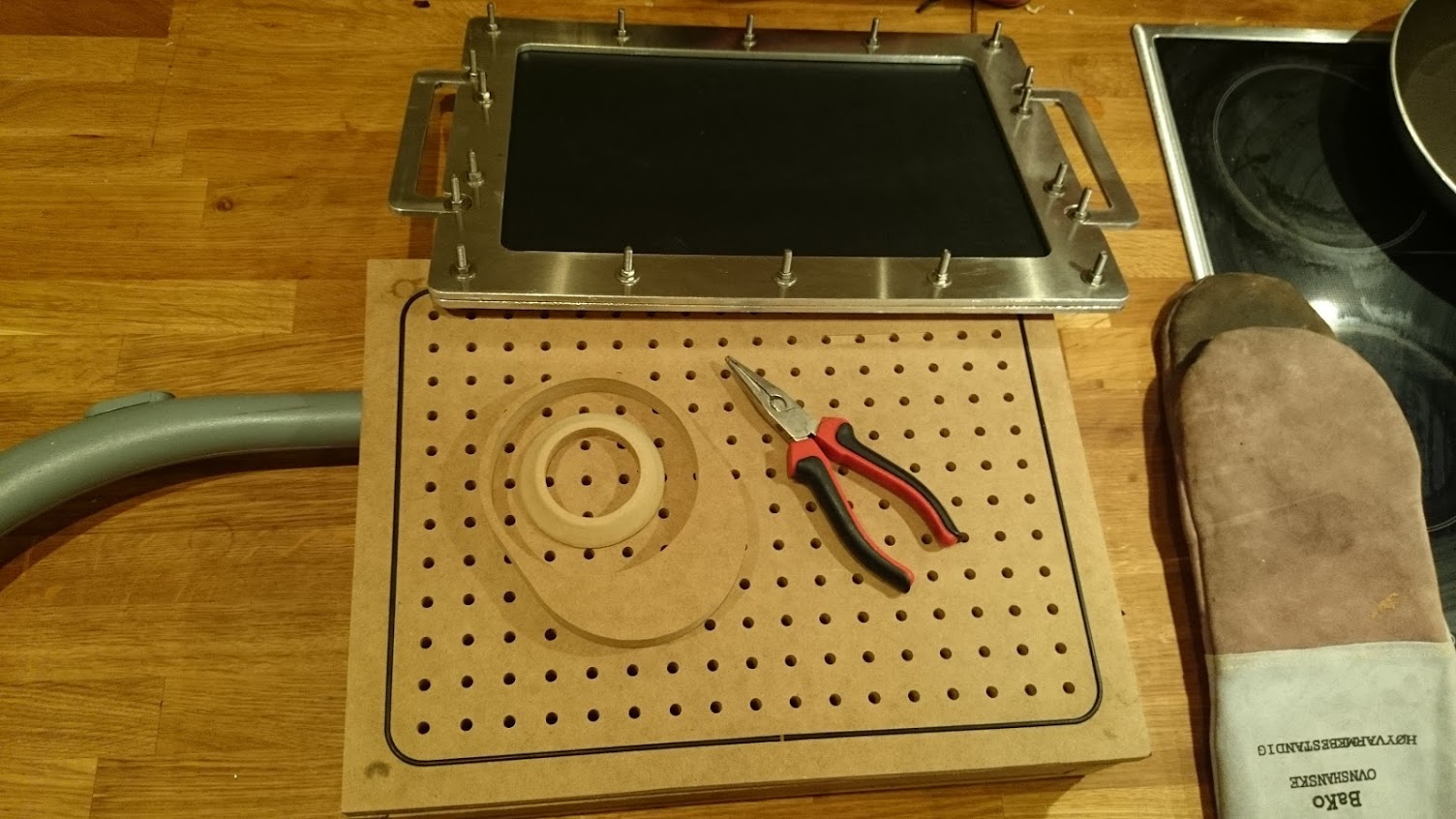

Daniel har testat lite vacuumformning. Skiva uppspänd i ram och objekt att gjuta av placerade på bord.

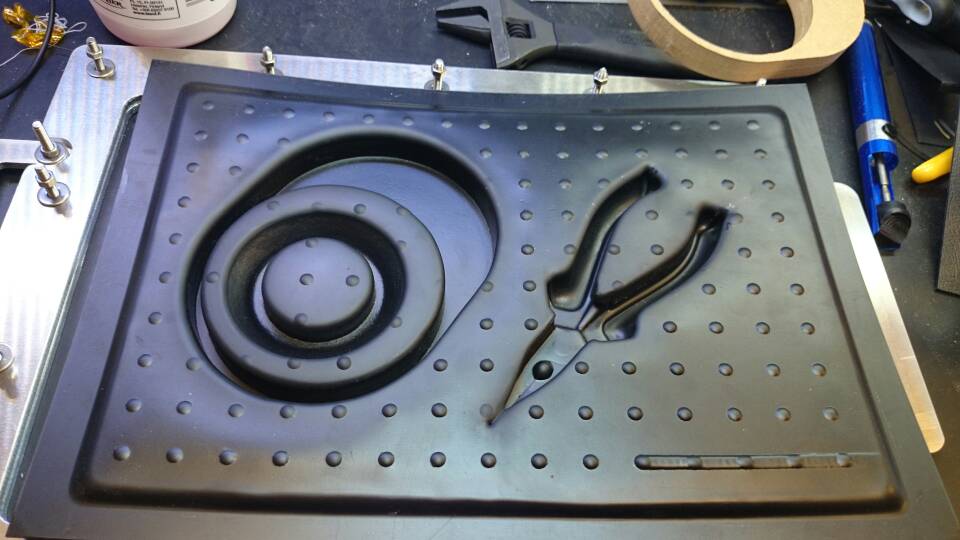

Ovansida. Plasten har sån "skrynklig" form på ena sidan och slät på andra.

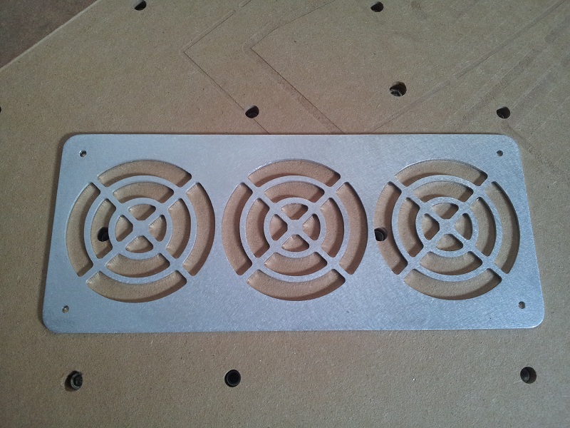

Kört ut ett galler till luftfiltret på styrskåpet.
Det var premiärtest för dom nya 3mm fräsarna jag köpt, och jag är inte alls nöjd =( Till alu funkade dom inte alls bra iaf. Första jag testa sa snapp direkt så va den i bitar.... Jahapp ställa ner både hastighet och djup per svep... Så nu kör man både långsammare å grundare å man får fortfarande spruta på sinol utav bara tusan för att de inte ska klegga, och det kleggar lite ändå... blä. Den dyra jag hade förut som jag i misstag körde av räckte det att dutta dit en skvätt sinol nu å då. Får väl testa om dom här duger till andra material ist, annars åker dom i soporna. Tur att dom inte var jättedyra. Blir att skaffa nya dyra ist då för att köra alu.

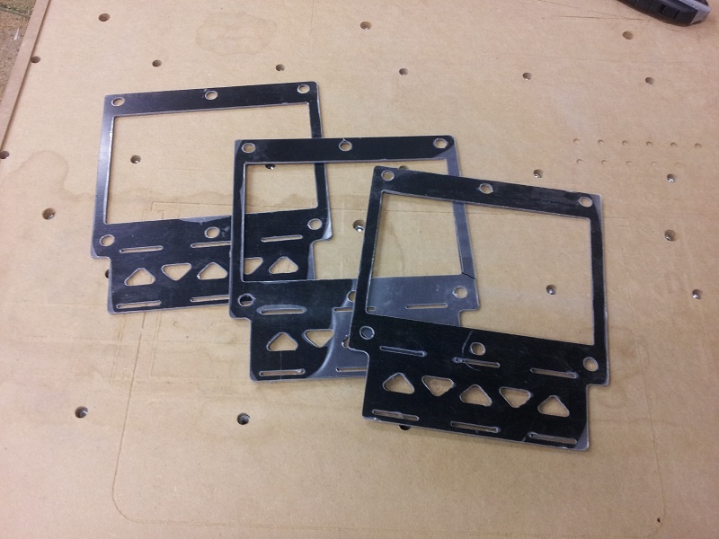

Körde lite glasfiberskivor, skar som smör och blev knivskarpa kanter. Ändå bröt jag av en fräs... Verkar va riktiga skitgrejer dom där jag köpte. Skyddsplasten kvar så de ser lite skumt ut. Märkte att dom runda hålen blev en aning ovala... måste forska i vad det kan bero på och om det är något som går att göra något åt. Märks mer på småa jämna grejer än större.

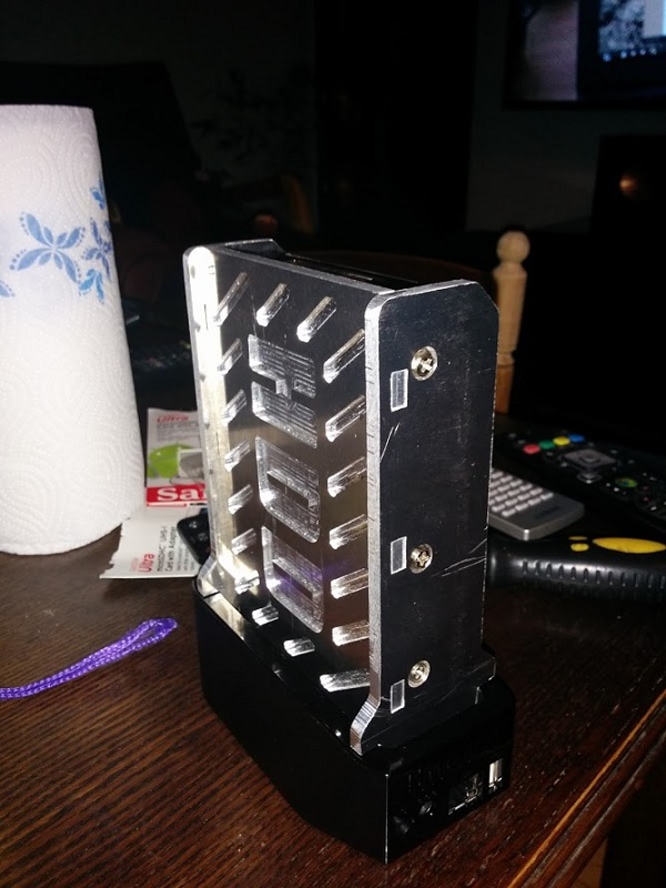

Daniel har kört ut något slags remskydd i 5mm alu till en HD så man int ska trassla in byxorna i remskivan.

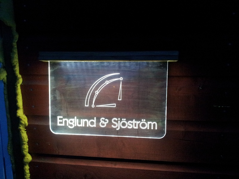

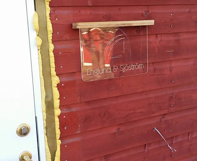

Jag har fräst ut och byggt firmaskylt till redovisningsbyrå

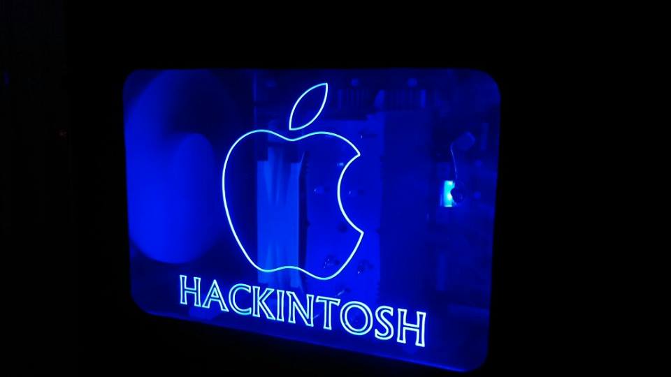

...och i mörkret. Var massa fukt på den som jag försökte torka av men de vart sådär.. Man ser hur de ska lysa iaf.

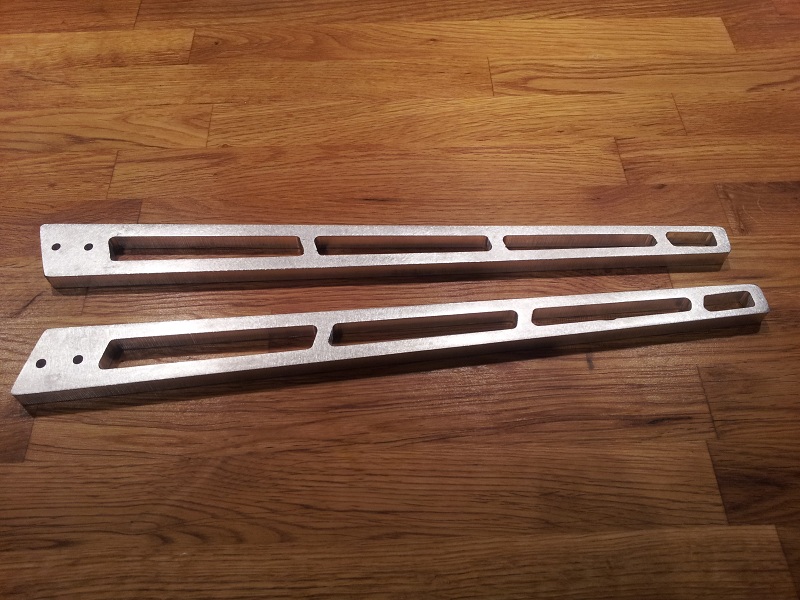

2st stag i 10mm aluminium som ska sitta på en Bayliner bowrider. Tog ½h att rita och programmera och sen tog fräsningen 45min per bit då den måste köra så många rundor när det är så tjockt.
