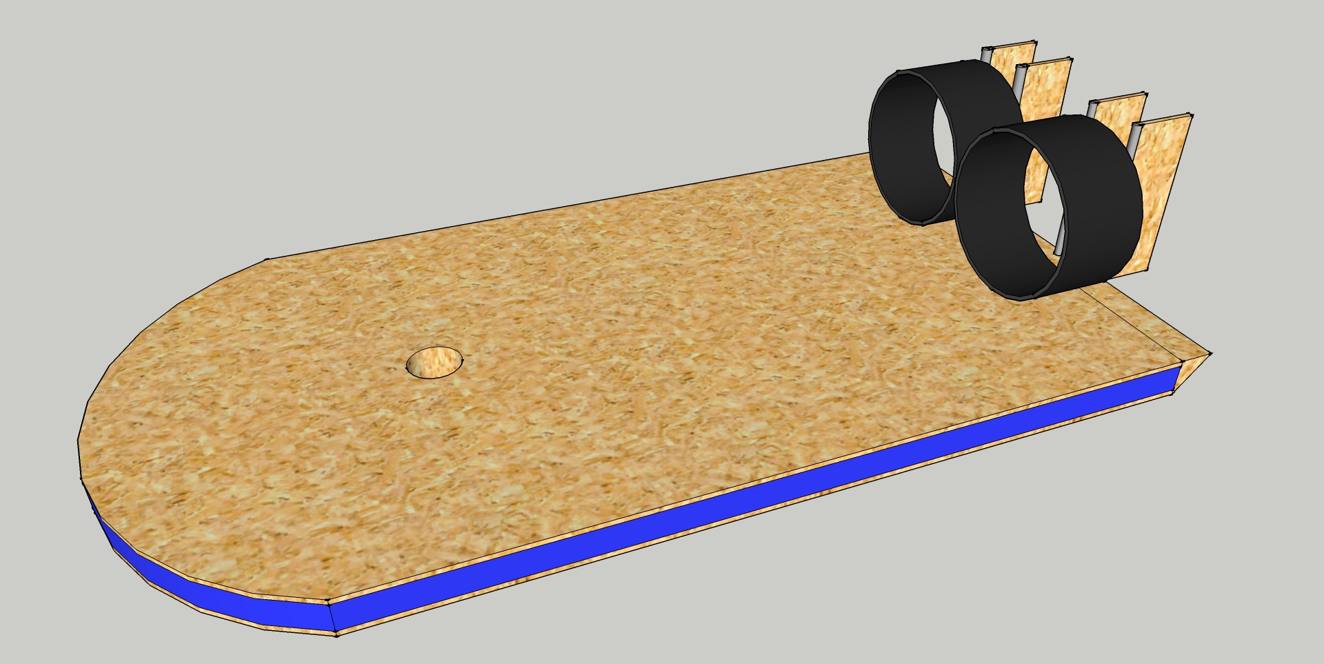

 Post subject: Re: Svävare?
PostPosted: Mon 24 Feb 2014, 15:09
Posts: 3588
Ett första utkast. Plattan är 800mm*600mm+fören (200mm)
Hålet till luftkuddefläkt 60mm (kanske underdimentionerat)
Drivmotorrören 200mm (kanske överdimentionerat)
Plattan är 6mm vattenplyfa+32mm frigolit (såndär blå hård)+ 6mm vattenplyfa till.
Tankar kring detta????
Svävare.jpg [631.39 KiB]
Not downloaded yet

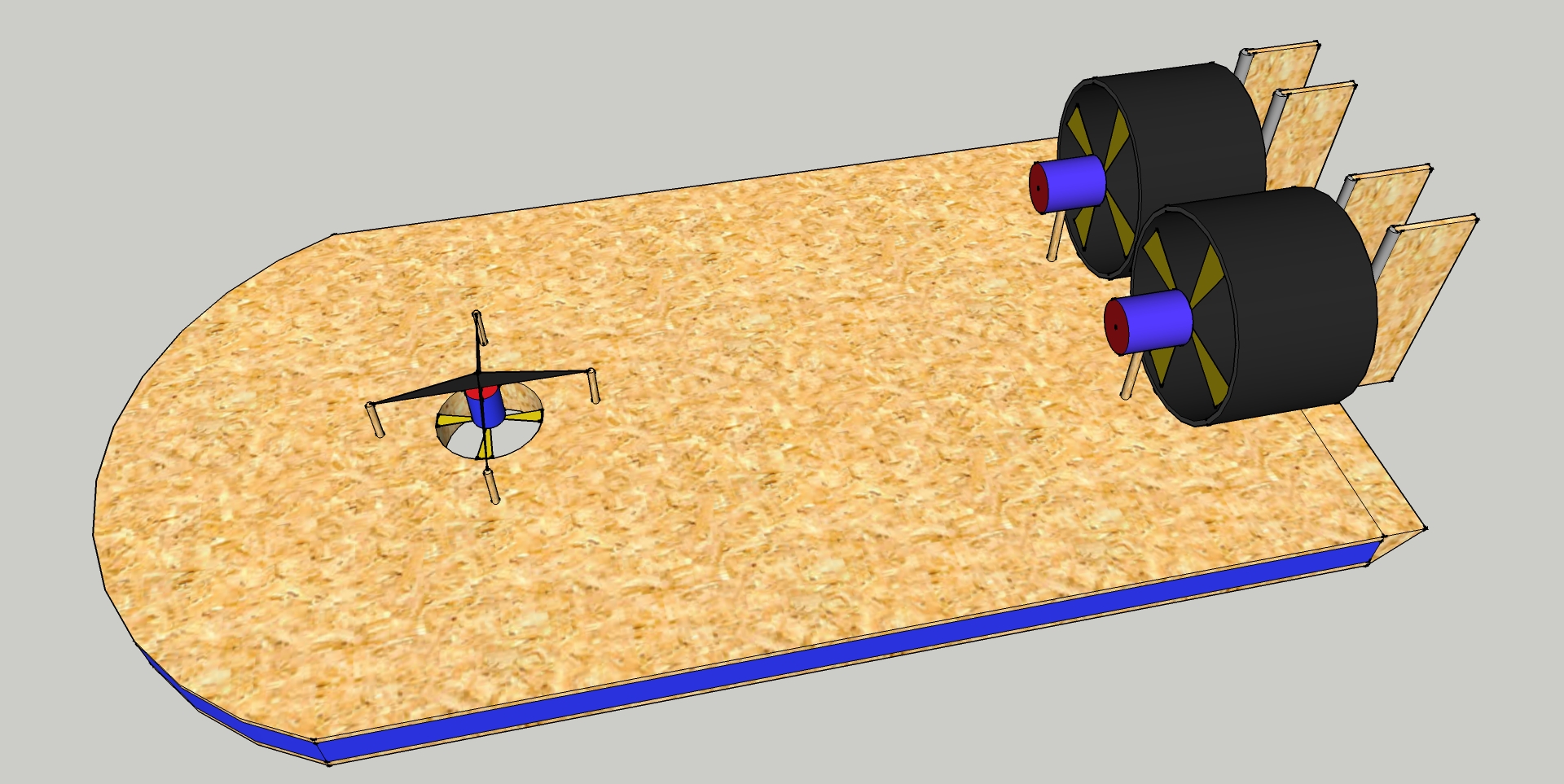

PostPosted: Mon 24 Feb 2014, 16:12
Posts: 3588
Uppdatering. Motorerna och propparna va ju skiiitsnygga eller hur.
Hålet till luftkuddemotorn ändrat till 100mm. Kanske lite mera verklighetstroget... Undrar om man måste köra den luften i klanaler och leda ner den på fler ställen iaf...
Svävare.jpg [766.54 KiB]
Not downloaded yet
PostPosted: Mon 24 Feb 2014, 20:48
Posts: 3588
Kraftiga motorer med proppar på ca 10-15cm köps gärna och servon å esc:n mm.
PostPosted: Mon 24 Feb 2014, 22:48
Posts: 31909
Hur ser den ut undertill? Vad håller kvar luften under farkosten så den inte flåsar ut så att den "kör på grund" när du svänger?

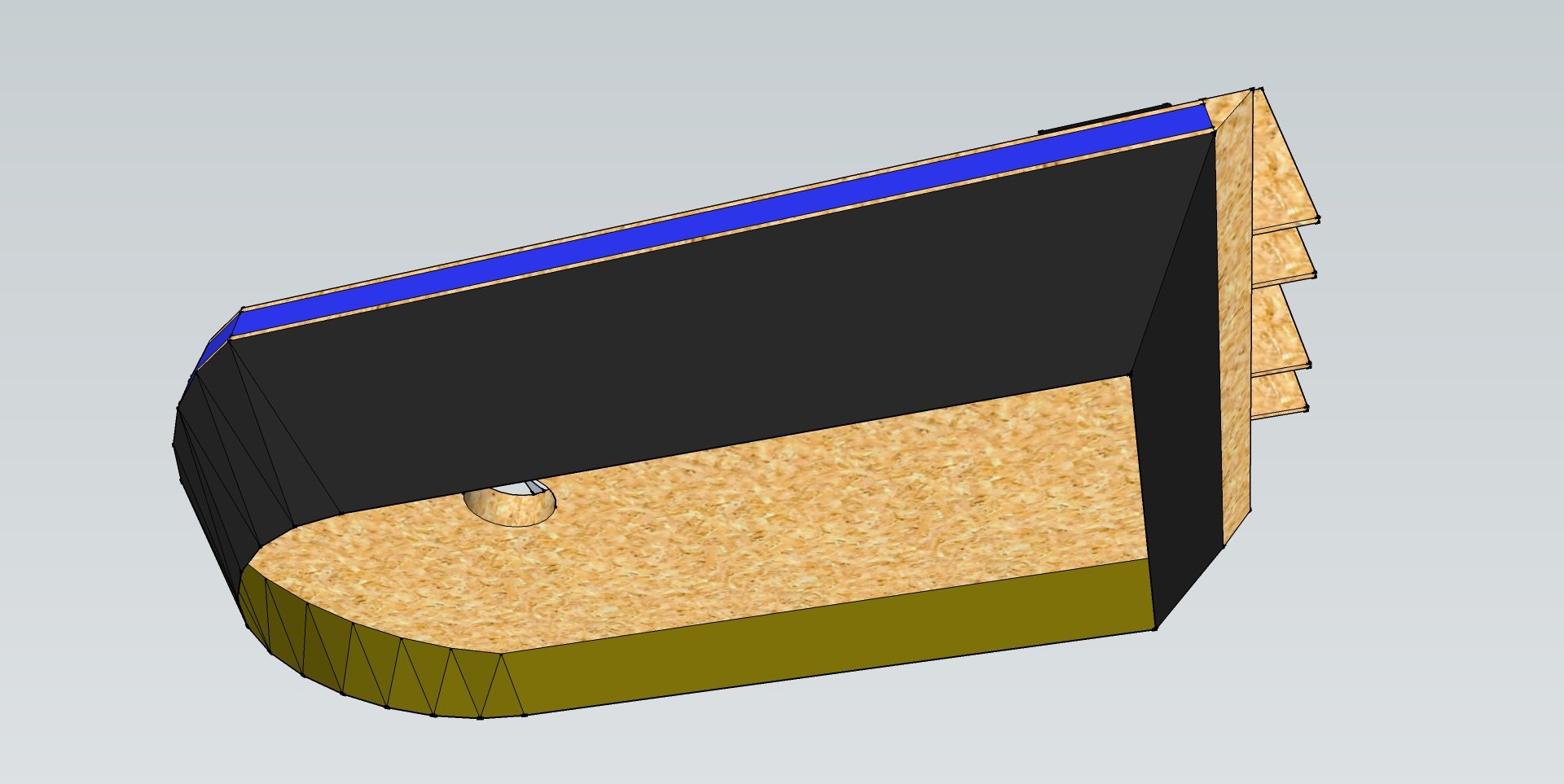

PostPosted: Tue 25 Feb 2014, 07:02
Posts: 3588
Jag har ingen elmotor som passar till det där, men propellrar har jag flera.
Jag tror att det är kjolen som ska vara så konisk att den håller kvar luften vid sväng. Ser man på bilden högre upp så går den en bra bit inunder, borde inte vara nåt problem. Jag tror rätt viktfördelning vid "hovrande" är viktigast.
PostPosted: Tue 25 Feb 2014, 07:20
Posts: 3588
Så här kan det bli under. Lite svårt att rida själva "bulan" utan bara raka linjer.
Svävare.jpg [429.67 KiB]
Not downloaded yet

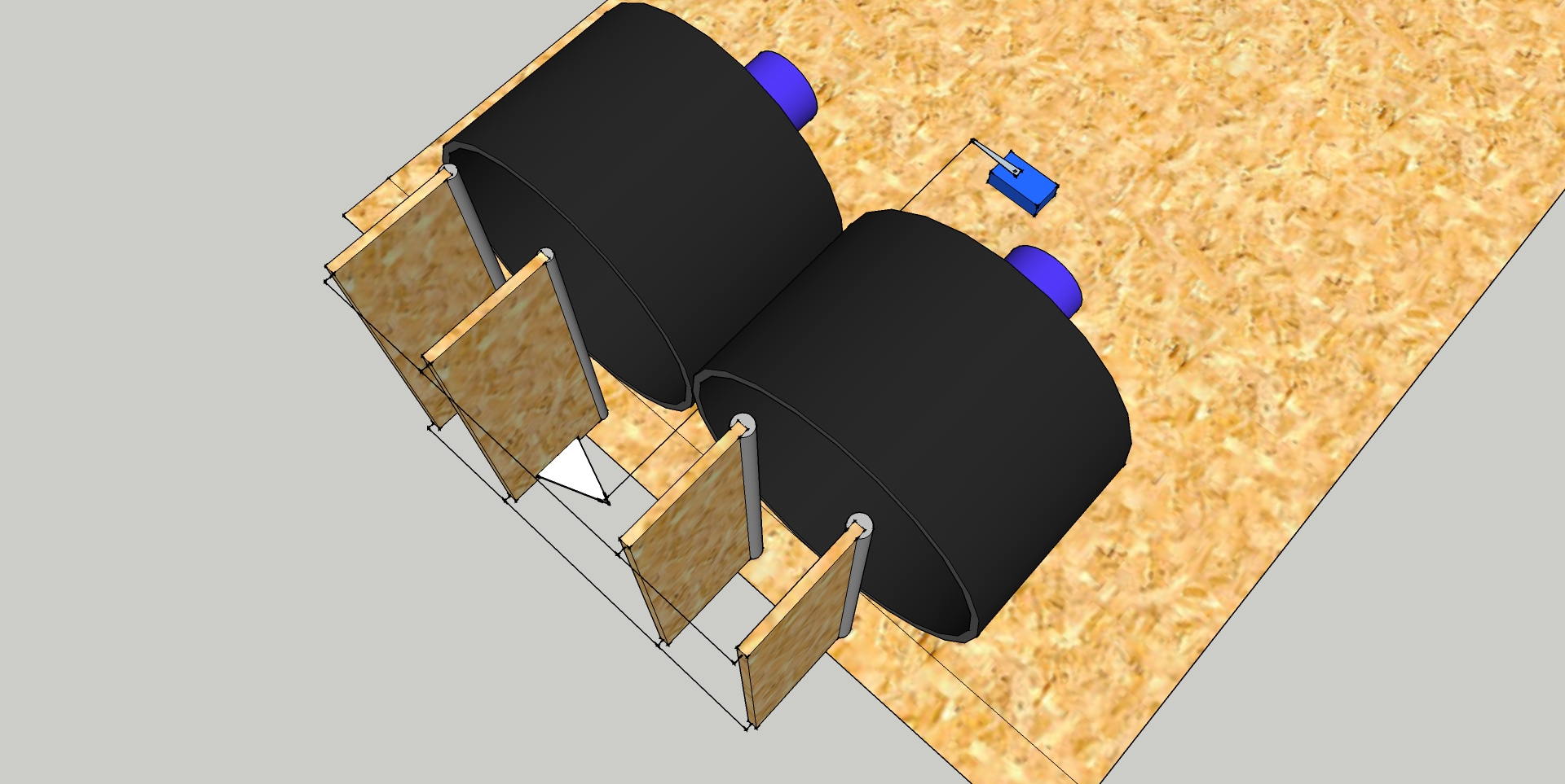

PostPosted: Tue 25 Feb 2014, 14:28
Posts: 3588
Har skissat lite på styrningen. Mallade med servo http://www.aircpro.com/airc/homepage.nsf/CatalogByCategory/69FA3EF278EDA790C125785400499877?OpenDocument&CartID=10505-
Ber om ursäkt får mina 2D stag, orkade inte göra 2mm stavar bara för ritningens skull.
Svävare_styr.jpg [595.38 KiB]
Not downloaded yet
PostPosted: Tue 25 Feb 2014, 19:25
Posts: 31909
Servot ser litet ut, så även propeller och motor till kudden? =) har du sett på hur riktiga svävare är byggda med kudden? Det är nån platta som fläkten blåser på som sprider luften ut mot kanterna.
PostPosted: Tue 25 Feb 2014, 20:28
Posts: 3588
Det håller inte proportionerna helt 100 detta, måtten på servot är 40*20*30,8mm. 9kg tror jag. Kolla länken
