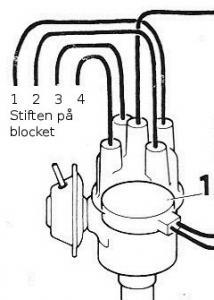

Tändföljden är 1, 3, 4, 2 på alla rödblock (motorerna B19, B21, B23, B200, B230, B234 som sitter i 2, 3, 7 & 900 serien hos Volvo).
Cylinder 1 sitter närmast kylaren och sen följer resten i nummerordning med 4an närmast vindrutan alltså.

Edit: Startar alltså inte ändå nej...
Ser någon problemet?
