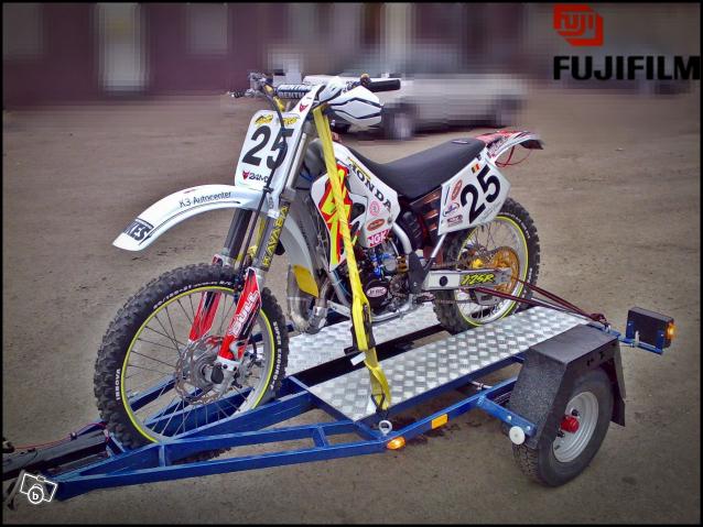

för de är ju inte så stora grejer jag hade tänkt.antingen en sån som får rum med en cross eller en som man får rum med två på
